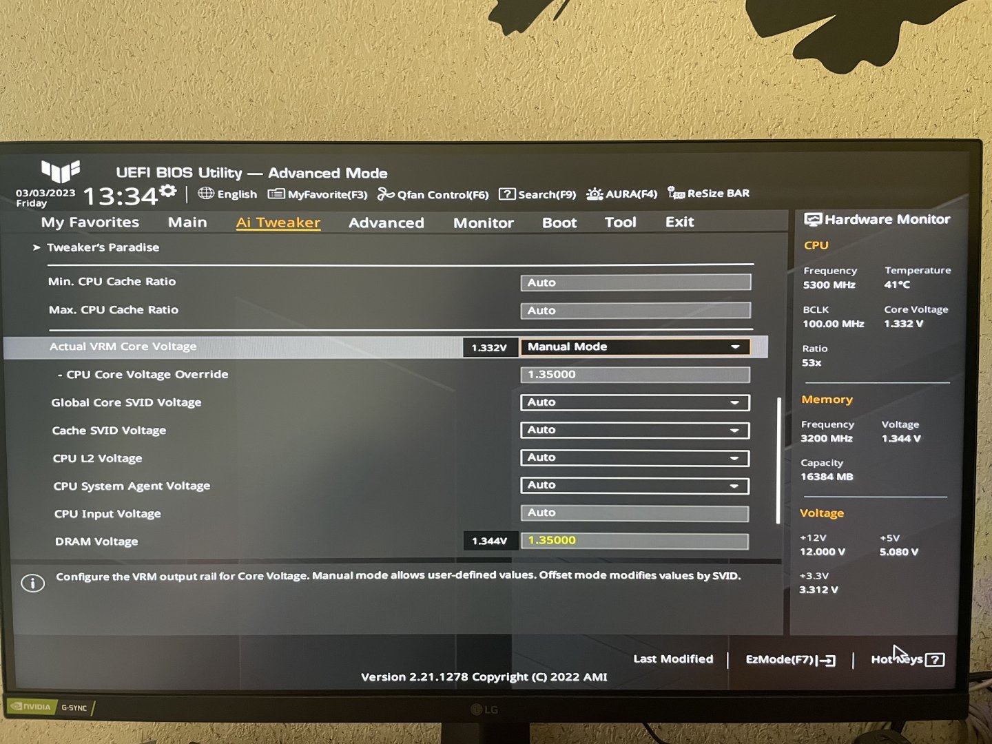

Selam hocam,
Bunlarda “Adaptive Mod” seçeneği maalesef çıkmıyor. Auto ve Manual var. Sadece “Actual VRM Core Voltage” kısmında bir de Offset Mode çıkıyor.

Bunlarda “Adaptive Mod” seçeneği maalesef çıkmıyor. Auto ve Manual var. Sadece “Actual VRM Core Voltage” kısmında bir de Offset Mode çıkıyor.Eki Görüntüle 1691720
Anakartınızın BIOS'u ASUS anakart BIOS'una benziyor. Eğer ASUS ise "Switch Microcode" seçeneğini 0x104 ile değiştirin. Sonra Global Core SVID ve Cache SVID'den istediğiniz değeri girebilirsiniz. Hatırladığım kadarıyla adaptive mode yine çıkmayacak. Bunun yerine offset mode seçip, "Offset Mode Sign"ı eksiye ayarlayıp, "Offset Voltage"a değer gireceksiniz. Böylece çekirdek ve önbelleğe giden voltajdan dilediğiniz değer kadar kısmış olacaksınız. Abartı değerler girmeyin aksi halde yeterli güç gitmez ve bilgisayar açılmaz.
