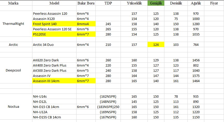

Kasalarımız oldukça komplike parçalardan oluşuyor. Örneğin M2 soğutucu kullanmak istediğimde arctic duo 34 genişliğine sahip bir air cooler şart. Belki 1-2 cm daha geniş olabilir. Fazlası m2 soğutucu kullanmaya müsade etmiyor. M2 soğutucumda da çok memnunum. Şurada bir konu açmıştım. Aynı anda hepsinden tatmin olmak biraz zor gibi. Noctua için kesinlikle aynı şeyi düşünüyorum. Almadığıma pişman olmuştum ama çok büyük kasamda istediğim her parçaya olanak sağlamıyor. Geçen gün kısa bir çalışma yaptım. Air Cooler'ları listeledim. TDP ve boyut bazında inceledim. Faydası olabilir.
Eki Görüntüle 1888230
Ben bu listeye göre kalite hissiyatından ve incelemelerden dolayı Deepcool Assassin III'e daha yakındım ama piyasada bulamadım. AK620 de çok iyi incelemelerde çok iyi değerlere sahip ve genişliği de kasa da çok yer kaplamıyor. Diğer kıyaslamalara göre TDP değeri 260 gözüküyor (son kullanıcı deneyimlerinize göre kaç TDP'ye ulaştığını paylaşabilirseniz çok sevinirim. İnceleme videoları biraz sapma yaşatıyor, son kullanıcı her zaman güvenilirdir:) ). Bunların dışında Frost Spirit 140 en iyi soğutmaya sahipmiş, linki bu. Ancak nihai olarak ben air cooler alacak olsaydım TDP değerinden ve boyutundan dolayı PS120SE'ye kaymıştım. Umarım AK620'den memnun kalırsınız. Güzel bir soğutucu iyi günlerde kullanın.

Aslında bende termalright tarafına çok gittim geldim. Noctua NH-D15 /Deepcool620 /Termalright arasında düşündüm araştırdım durdum. Termalright için fan sesi çok çıkıyor. Yok işte rulmanlarından kronik fazla ses geliyor gibi gibi bir sürü yorum görmüştüm. Ondan vaz geçip. Noctuadan şaşmamak lazım diye düşünerek aldım. Ama üst kısımda ki 2 tane exhaust fanına değiyordu. Onlarıda boşuna almış olmamak için. İadesini yaptım. Arkasından aklımda olan deepcool Ak620 vardı. 2 ürünüde kullanan bir arkadaş önermişti. Boyut olarak noctuadan daha küçük olduğu için sığacağını düşündüm. Umarım ölçülere bakarken yanlışlık yapmamışımdır. Elime geçtiği zaman şu an ki soğutucuma(ID-Cooling Nx224te) oranla arasında ki farkı atarım. Performansını da çekip atarım. Sorunsuz şekilde elime ulaşsın montajını yapayım gerisini hallederim :)

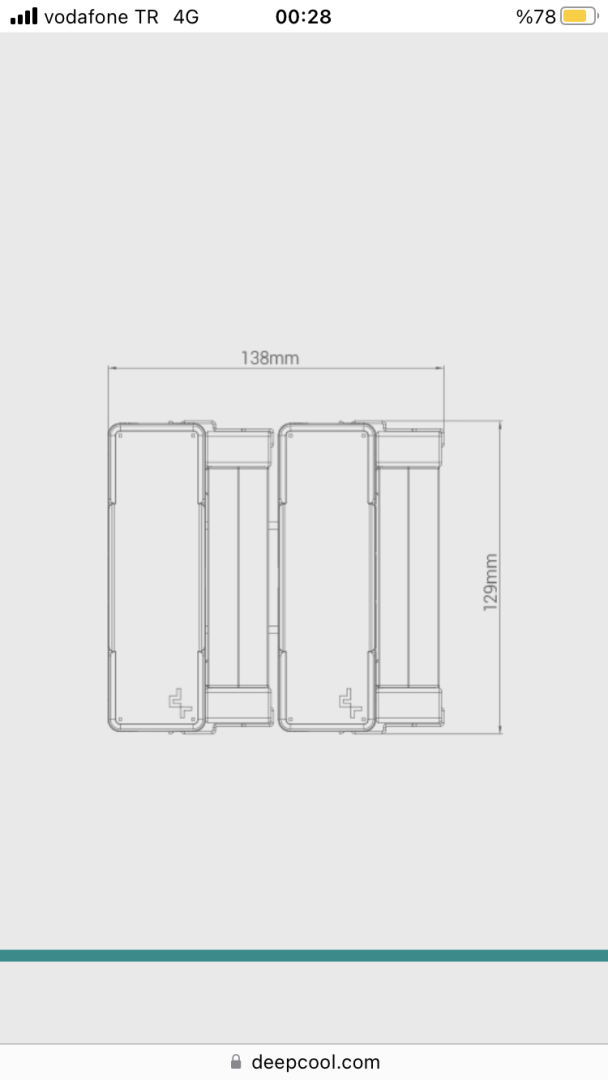

@Mehmetgs Hocam selam :) Noctuayı boyutlarından dolayı sıkıntı yaşadım iade ettim. Deepcool Ak620 aldım. İnternette de baktımda noctuanın ölçülerinde göremedim. Sizede sormak istiyorum hazır burada yakalamışken.
Görselde attığım 129mm olan boyut noctua nh-d15s de veya d15’te belirtilmemiş sanırım. Ya da ben göremedim. O ölçüden dolayı sığmadı. Noctuanın dikey genişliği ne kadar acaba biliyor musunuz? Sizde vardı siz önermiştiniz yanlış hatırlamıyorsam.

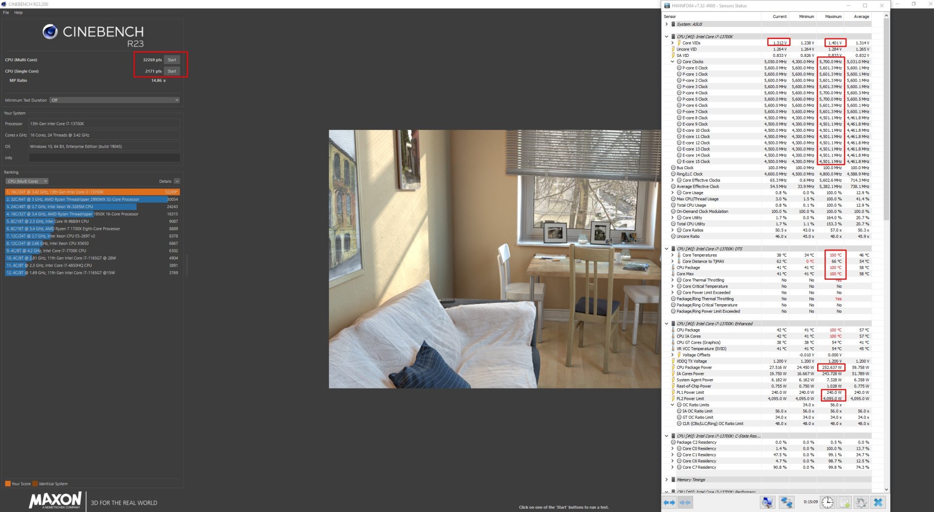

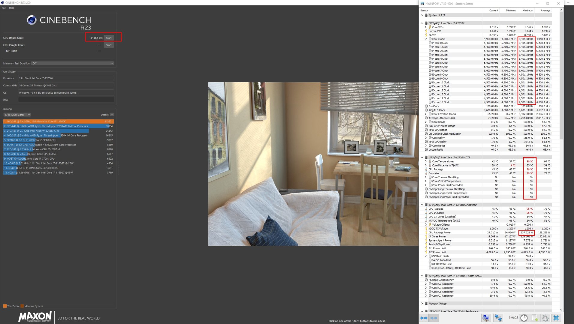

Tüketimi çözebildim şöyleki anakarttaki performans modunu extreme çektim. 253'e direkt çıkıyordu. Hwinfoda current Package power tüketim 251-253 aralığında gidip geliyordu ve TT'ye giriyordu. Bu şekilde aslında işlemcinin OC performansını görebildim. Daha sonra .01, .02, .03 ve .04 düzeylerinde undervolt UV yaptım ve işlemci P-core hızlarını 5.6'ya E-coreları 4.5'e sabitledim. Cinebench skoru 31.000-32.300 aralığında çıkıyor. Daha önce hiç göremediğim değerler. 239W tüketimi ile TT'ye girmeden 31k küsür değerlerinde sabitledim. Bunu sadece işlemcimin OC sınırı görebilmek için yapmıştım. Normalde bu şekilde kullanmam default hız ayarları gayet yeterli. Birtek .02 ya da .04 düzeyinde UV yaparım. Arctic ile maksimum 211w tüketiyordu ve TT'ye giriyordu. Bu belirttiğimiz air cooler'lar aynı değerleri alır kanısındayım. Çünkü onların TDP değerleri 260 ve üzeri. AK620 değerlerini de dört gözle bekliyorum :).. İleride bir değişiklik yaparsam aydınlatıcı olacaktır çok teşekkür ederim.
UV .02 değerlerim: TT oldu ama sürekli 250 tüketebildi.
UV .04 değerlerim: TT olmadı sürekli 236-237 arlığında tüketebildi. Bu değerleri daha sonra 239 olacak şekilde ayarladım skor 31700'lerde stabil oldu.
Arkadaşın anakartı Asus tuf z690 bu arada
Noctua nh-d15'in dikey genişliği (derinlik olarak tanımlamışlar ramlerden arka egzoza olan kısım anladım) 161mm, yatay genişliği (ekran kartından üst egzoz fanlar aralığında kısım) 150mm.

Evet evet şimdi görsellerde gördüm 150mm gözüküyor. Teşekkür ederim. 21mm büyük bir fark rahatlıkla sığacak :) elime ulaşsın TR contact frameli değerleri atarım size :)

Benim arctic 34 duo varken sığmıştı. Birkaç mm de boşluk vardı. Arctic'in genişlik 124mm. Oradan hareketle 129' da sığabilir mi onu merak etmiştim. Sizin anakart neydi?
