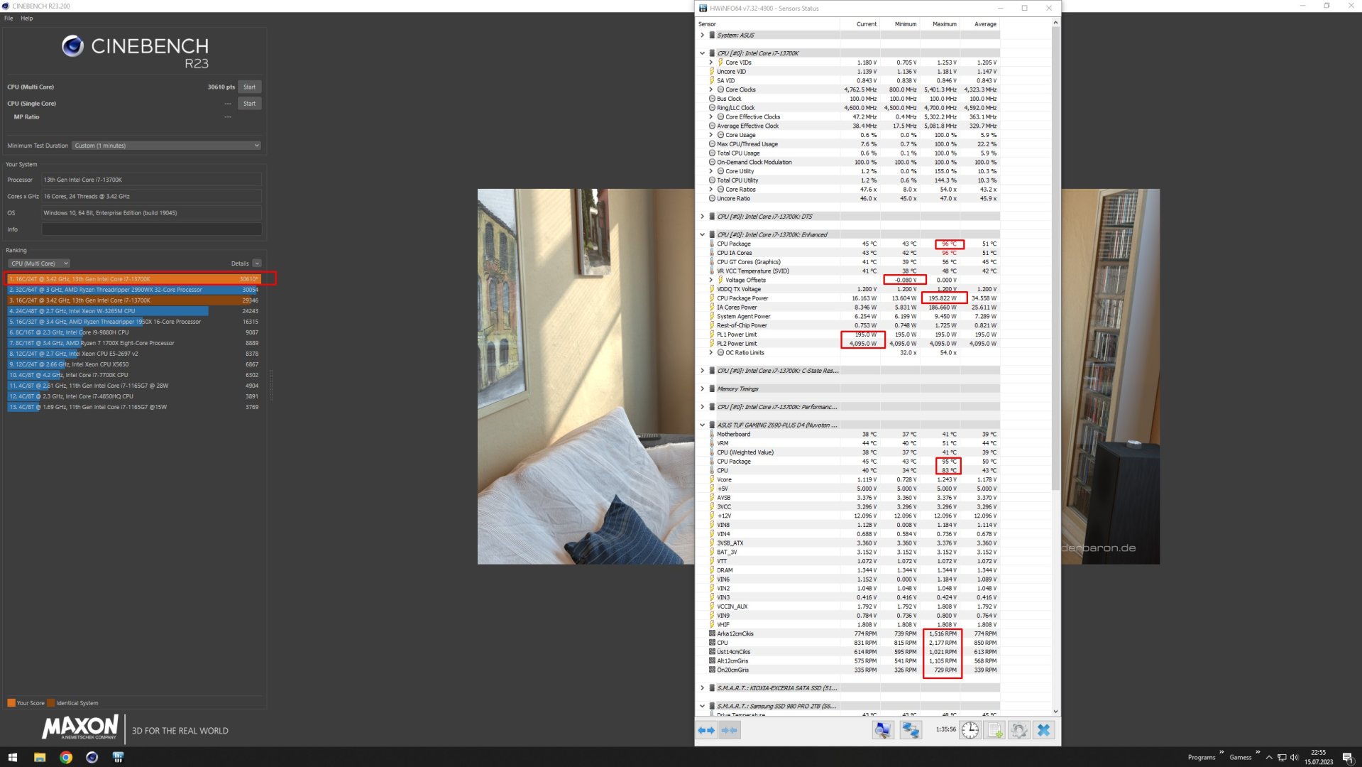

Eve geçtiğimde tekrar test yapayım demiştim. Test sonucum şu şekilde;
Eki Görüntüle 1863555
multi skor: 30600
Isı 96 düzeyinde. Bunun için sıvı soğutma lazım sanırım. Onu da aldım bir deneyeceğim.

Sizin maksimum tüketim kaç watt acaba? Benimki 221 wattı geçmiyor. BIOS ayarlarını default kullanıyorum.
230W ile 94 dereceyi görmüştüm ve termal kısma yapmıştı. Skorum termal kısma yapmasına rağmen 29k gördü. Hiç daha düşük watt verip test yapmadım. Ben şu an Diyarbakır'da kalıyorum önceden İstanbul'da oturuyordum o yüzden arada fark olmuş olabilir. Burası çok daha sıcak maalesef. Ben yakın bir zamanda sıcaklık sorununu tamamen çözmek için contact frame takmayı düşünüyorum.
Ben herhangi bir kısma işlemi yapmama rağmen 221'i geçmiyor neden olabilir acaba? Anakart asus tuf z690.

Yabancı forumlarda da sordum, belki sizin de bilginiz vardır. Benim maksimum tüketim 221watt'ı geçmiyor. Bios'u default kullanıyorum. Niye böyle çözemedim bir türlü.
