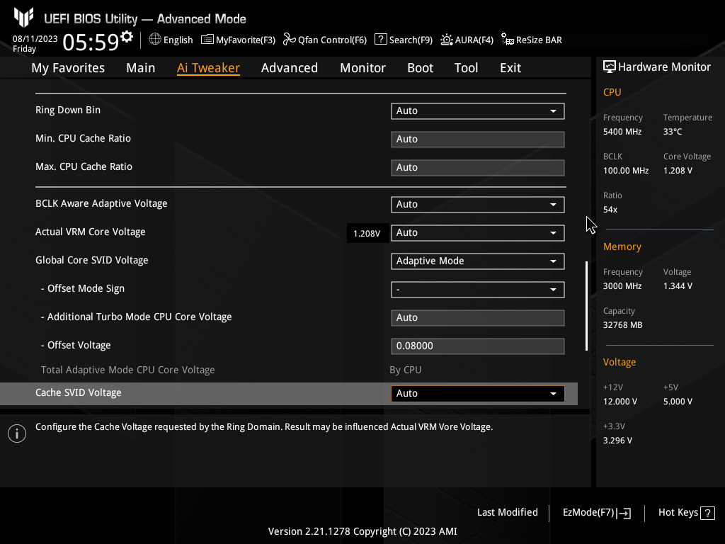

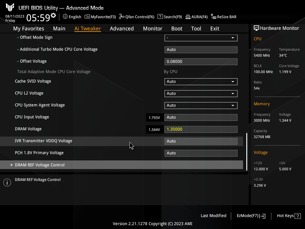

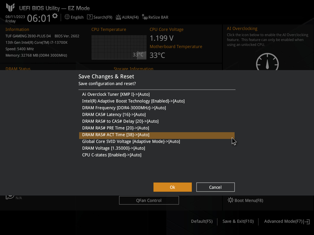

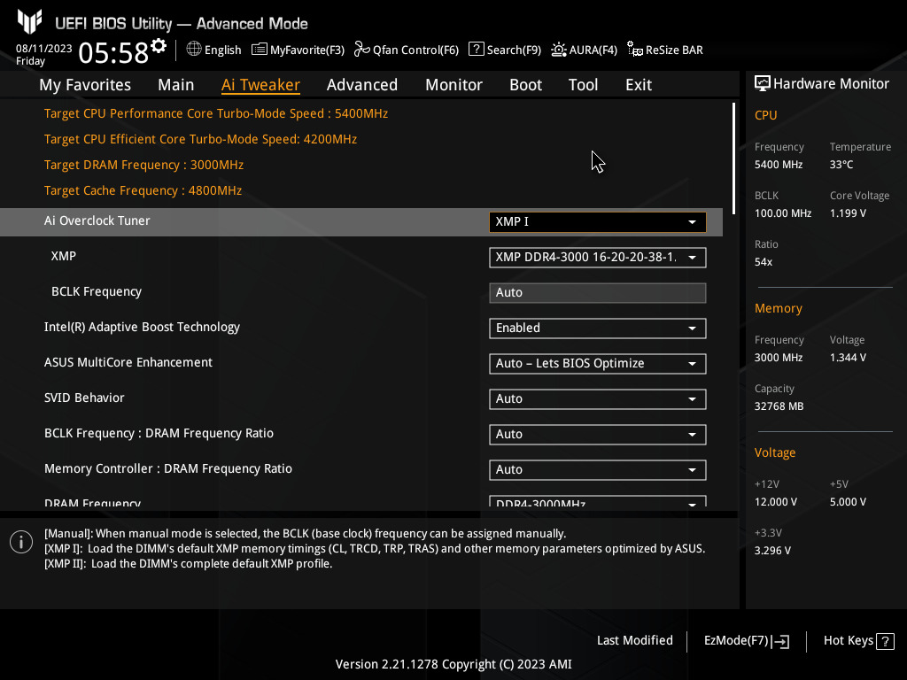

Benim ayarlarım şu şekilde:
X.M.P Enabled (Yani XMP I seçili).
Global core svid voltage "Adaptive" "offset Mode Sign" "-" Offset voltage" "0.08000"

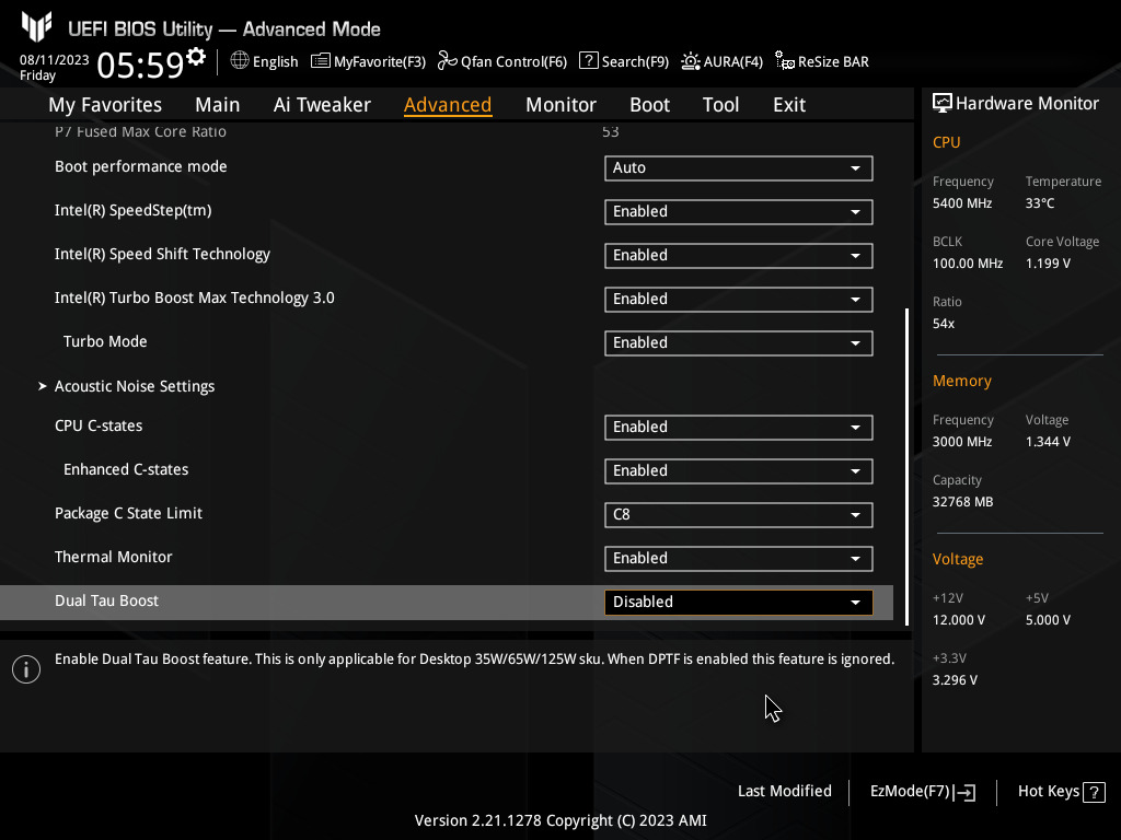

C-state "enabled" yaptım ve "8" seçtim.
"Intel(R) Adaptive Boost Technology" de Enabled olarak ayarlı.
Eki Görüntüle 1898151
Eki Görüntüle 1898154
Eki Görüntüle 1898153
Eki Görüntüle 1898155
Aynı bios ayarlarını yaptığımda yine 27k civarlarında bir puan aldım. Bunun sebebi frekanslar P-core 4.888MHz ve E-Core 3.888MHz üstüne çıkmaması anladığım kadarıyla. Boştayken 5288 harcayan p-core yüke girince 4.888Mhz düşüyor. Biosa girmekten yoruldum vallahi :)

Sürekli biosa gir, çık yapmak gerçekten tat kaçırıyor. Stabil bir ayar tutturup bırakacağım.
Sizin ayarların üzerinde oynama ufak bir oynama yaptım.
Son denemelerim
Global core svid -0.02’den Adım adım / -0.22 çıkardım.
Daha sonrasında CCS’de işin içine kattım.
Cache core svid -0.22’e kadar çıkardığımda istediğim şeyi elde ettim frekanslar Pcore 5287/ ECore 4187’lere kadar çıktı. C23 puanıda her ikisini 0.02 arttırdığımda aynı oranda arttı. En son ikisini de -0.2 yaptığımda en yüksek puanı elde ettim. O da 29.436 gibi bir şeydi. Daha üstünü göremedim. Dediğim gibi çokta uğraşmayacağım stabil bir şey bulduğumda salacağım. Çünkü insanın modu düşüyor istediği sonuçları göremedikçe.

Global core voltage svid: -0.18
Cache core voltage svid: -0.18
LLC: Level3 yaptım. (Bios Level4 öneriyordu)
C23: 29650 Skora ulaştı. TT testinde 89’ dereceyi geçmedi. Bu şekilde bıraktım. 30k hiç görmedi. Daha da fazla uğraşmak istemedim. PL1-PL2 200/200 şeklinde. Bıraktım. Cpu 1.265V civarı çektiği zaman en iyi sonuçları aldığım zamanlar oluyor. Ama detaylı bir şekilde ilgi istiyor :) İş güçten vakit bulupta bakamıyorum.
