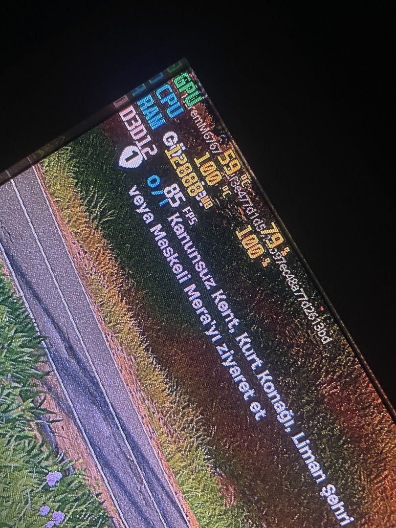

İtopya'dan 2 gün önce aldım. Ekran kartı 4060.
GTA 5'e girdim very high ayarlarda 140 FPS alıyordum ama işlemci sıcaklığı 85'e gelmişti.
Aynı şekilde Fortnite'a girdim. Yüksek ayarlarda işlemci kullanımı 100'e çıktı ve sıcaklık 90'lara kadar çıktı. Kendi stok fanı değil Excavator markasının Q5 modeli ile geldi, ne yapmam lazım?

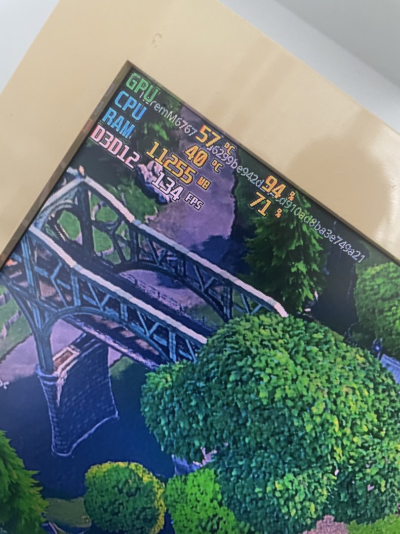

40 dereceye kadar düştü
Oyun içerisinde mi? Mükemmel değer. 90 derece nere, 40 derece nere...
Evet %100 kullanımda bile 45 derece gerçekten yardımınız ve emeğiniz için çok teşekkür ediyorum çok yardımcı oldunuz tekrardan çok sağolun. Siz olmasaydınız belki kasaya uymayan bir soğutucu alıcaktım.
