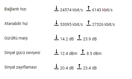

arkadaşlar selam. çok kafam karıştı. 3 aydır 24mb down 5 mb up kullanıyorum ama artık yetmiyordu. Vodafone net. 50mbps kullanabilirsiniz denildi, 50mbps pakete geçtim ama hızım 25 in üzerine çıkmıyor. arıza kaydı oluşturdum. problem ne olabilir? kablolarım mı eski?

Arkadaşlar selam. Çok kafam karıştı. 3 aydır 24MB down 5 MB up kullanıyorum ama artık yetmiyordu. Vodafone net. 50Mbps kullanabilirsiniz denildi, 50Mbps pakete geçtim ama hızım 25'in üzerine çıkmıyor. Arıza kaydı oluşturdum. Problem ne olabilir? Kablolarım mı eski?
Bazen sistem üzerinden yükseltmeleri gerekiyor ama teknik servis yapıyor bunu.
