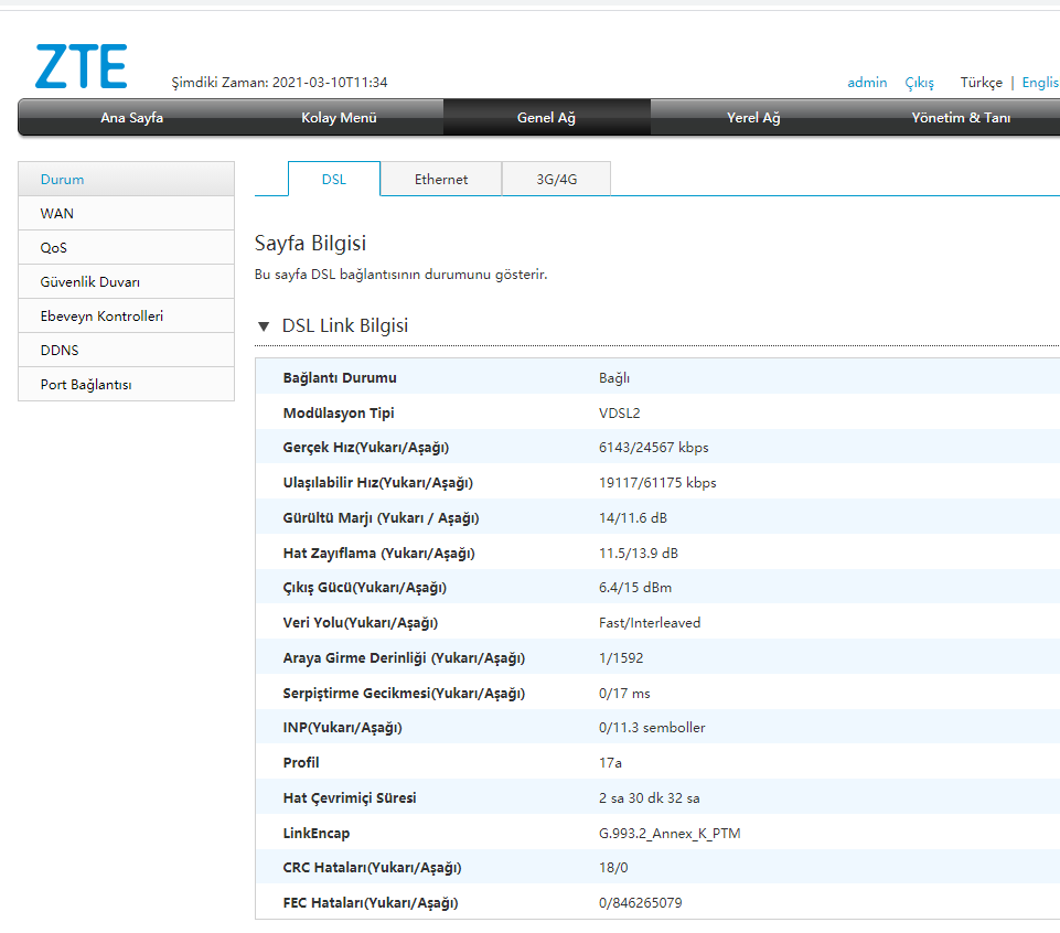

Merhaba @261538 hocam ulaşılabilir Hızım(Yukarı/Aşağı) 19117/61175 kbps olarak gözüküyor ama Türk Telekom'u aradığımmızda maks 35 alabilirsiniz diyorlar. Diğer sitelerde de altyapı sorguladığım da 61 MB olarak gözüküyor bunun sebebi nedir?
Eki Görüntüle 914964
50'ye kadar sıkıntısız alırsın. Gördüğün değerlere güven. 61'e ne kadar yaklaşırsan hat kalitesi o kadar düşer. 61 de hat kalitesi 0 olur. Bağlantı sağlayamazsın. 50'de hat kalitesi nadiren kopma ile sıkıntısız kullanırsın.
@tahamert123 Santrala olan mesafenizden kaynaklı öyle söylüyor olabilirler. 50 Mbps alabilirsiniz gibi.
