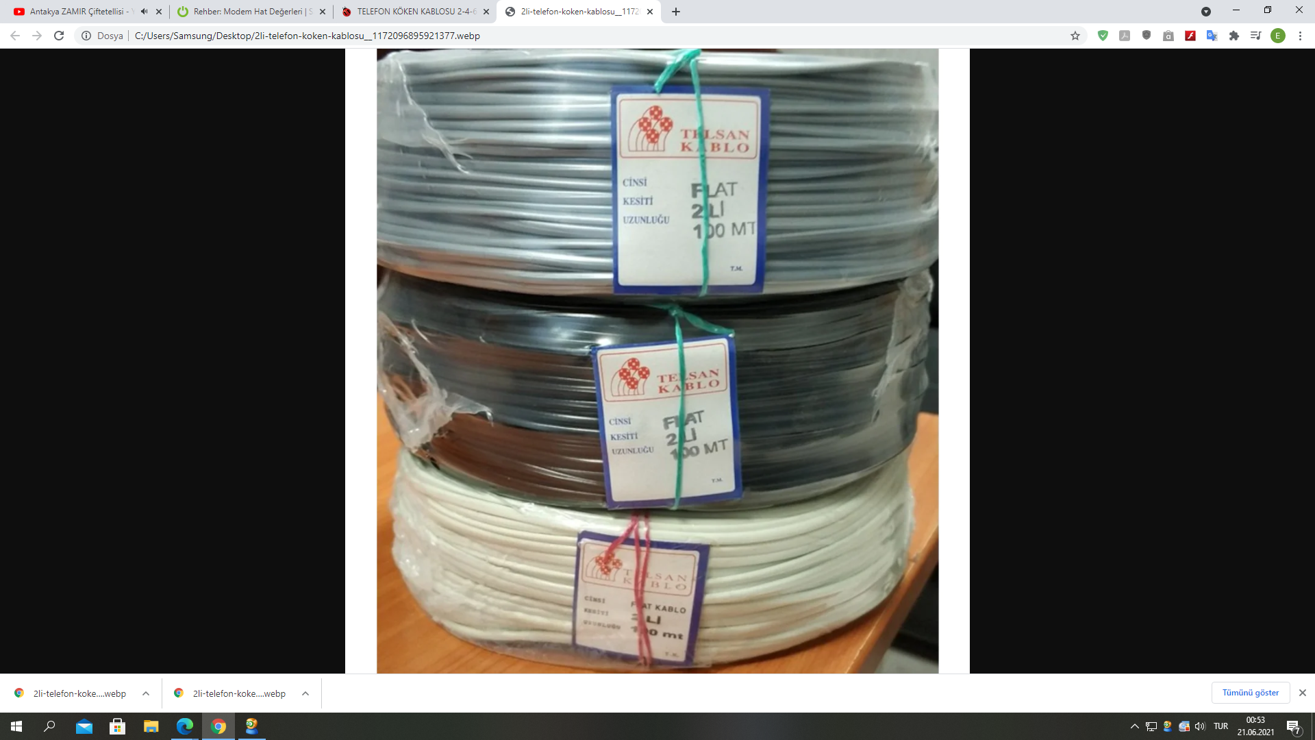

2 telli bakır hat kablosu aldım n11 den işi mi görür mü? telsan marka aradım %100 bakır
Ankastreden CAT 6 kabloyla çekmen daha iyi olurdu. Bakır kalın kablo pek sağlıklı veremeyebiliyor.

Hocam daha öncede buna benzer kablo kullandim diğer evde sorun çıkarmadı iyiydi cat 6 kabloyla değiştirmiştim sonrasında sonuç aynı çıktı
Peki sen bilirsin ben uyarayım da :) Ayrıca her bakır diyene vs. inanma sahte olabiliyorlar onu da elektrikçi anlar.
Aldıysan zaten yapacak birşey yok deneyebilirsin bağlayıp. Kablo izalasyonunu da yapmayı unutma dış dalgalardan etkilenmesin.

Peki teşekkür ederim hocam aynen dediğiniz gibi yapacağım,Kampanya2 bu linke bakarsanız sevinirim buna dayanarak kabloyu aldım
Biliyorum o kabloları. Bunlar tesisat çekmek için ancak Telekom'un kullandıkları DSLAM araları için. Ev için değil o yüzden gereksiz ve gerilim ile işiniz yok sizin 1000Vlık bir işlem yapılmayacak :)
O yüzden CAT kablo alan daha sağlıklı olacaktır. Aldıysan çoktan kullanabilirsin. En azından denersin sinyalde düşme falan var mı diye izalasyonu var bunların yeraltı için üretildiklerinden.
Ben onların bir karış olanlarını fabrikaya çekmiştim :)

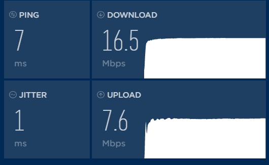

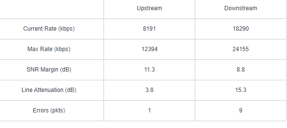

Merhaba,
Altyapı olarak sorgulattığımda 70mbps alabileceğim söyleniyor.
Eve interneti bağlattığımda download 16mbps nin üzerine çıkamıyorum. Upload hızım ise gayet ideal 7.5mbps.
Modem değerlerim ve hız testim resimdeki gibi. Ayrıca download hiçbir şekilde 16.5 değişmemekte, sanki bir limitlendirme varmış gibi daha yukarı çıkmamaktadır.
Turktelekom teknik ekibi gelip binayı incelemişler ve alabileceğiniz hız budur diyerek gittiler. Hizmeti Turknetten alıyorum ama Milenicoma geçmeyi planlıyorum muhattap olabileceğim birilerini bulabilmek için.
@261538 hocam sizce bu kadar kayıp neyden kaynaklanmaktadır yoksa gerçekten alabileceğim maksimum hız bu mudur?

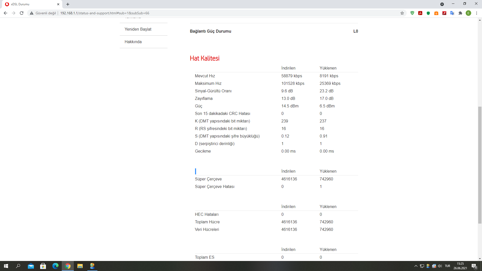

Merhabalar hocam bugün kablo çekeceğim modem ara yüzüne baktığımda bazen hattım 100 mbps download oluyor kablo çektikten sonra kesin düzelir sanirim
