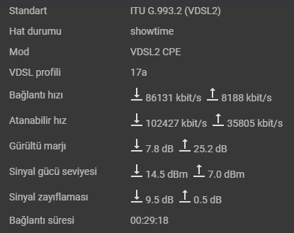

Merhabalar, santralle aramdaki mesafe 365 metre ve hattım şu anda interleaved modda. Sizce böyle bir mesafedeyken Fast Path modu talep etmem mantıklı olur mu?
Hat değerlerim ise şöyle;
    20,5 KB · Görüntüleme: 84
Sınıır biraz geçmişsiniz 80 civarları geziyor. 75 civarına sabitlenmesi lazım.
Hız istiyorsanız o modda kalması lazım stabil veri alabilmeniz için. Mesafe önemli değil siz nasıl olsa sınırları zorlanıyor gözüküyorsunuz.
Aynen öyle :D Sınırları zorlamayı severim ve TurkNet de rica ettim hızı verdiler sağ olsunlar ama düşüncem de 75 civarına sabitletmek zaten.
