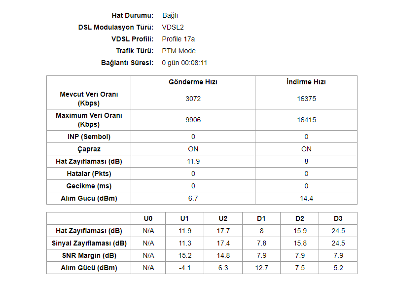

Kendi modemim üzerinden kısaca anlatım:
Bölgedeki hız durumu için, TTNET , Süper Online, Türknet gibi İSS'lerin altyapı sorgulamasını kullabilirsiniz.
TTnetin dediğine bakma.
Buradan kendin bir sorgula tekrar. Bunda da aynı çıkıyorsa hat değerlerin kötü olabilir. Kötü ise ilk olarak bakımların yapılması lazım sonra modemden alınabilecek değere göre hız talep edebilirsin.
Hocam 45Mbps diyor.
