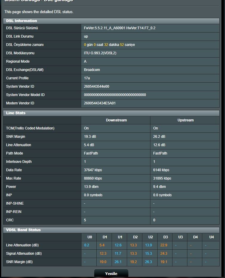

İyi günler, değerlerde bir sorun var mı acaba,ya da bilmem gereken bir şey?
Sağlayıcı: TurkNet.
Modem: ASUS DSL AC51.
Paket: 35d/3u(pandemiden beri 5-6u)
    85,7 KB · Görüntüleme: 74
