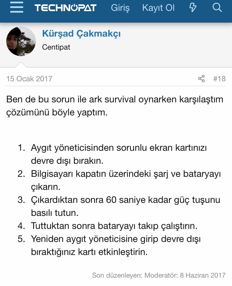

Çözüm
Çok teşekkürler.
Garip bir şekilde sizin söylediğiniz konudaki yazılardan biriyle sorunu hallettim. Gerçekten çok mutluyum çok teşekkür ederim. Ayrıca çok şaşkınım. Nasıl alıntı yapacağımı söylerseniz aynı problemi yaşayanlara yardımcı olmak isterim.
Düşük güç tüketen işlemler için dahili grafik birimi kullanılır. Sizin dahili grafik biriminizde sorun yok. Harici biriminiz sorun çıkarmış. Sizin içini açıp yapabileceğiniz herhangi bir şey bulunmuyor. Eğer tecrübeniz yoksa içini açmayın. Çoğu servis anakart değişimi önerecektir. Anakart değişimi yaptırmaya ödeyeceğiniz miktar yaptırdıktan sonra satabileceğiniz miktardan daha düşük olacağı için önermiyorum. Yinede reballing işlemi son çare gibi gözüküyor.
Doğru bir şekilde mi koydum bilmiyorum bu şekilde çözdüm. Artık NVIDIA denetim masam çalışıyor.
