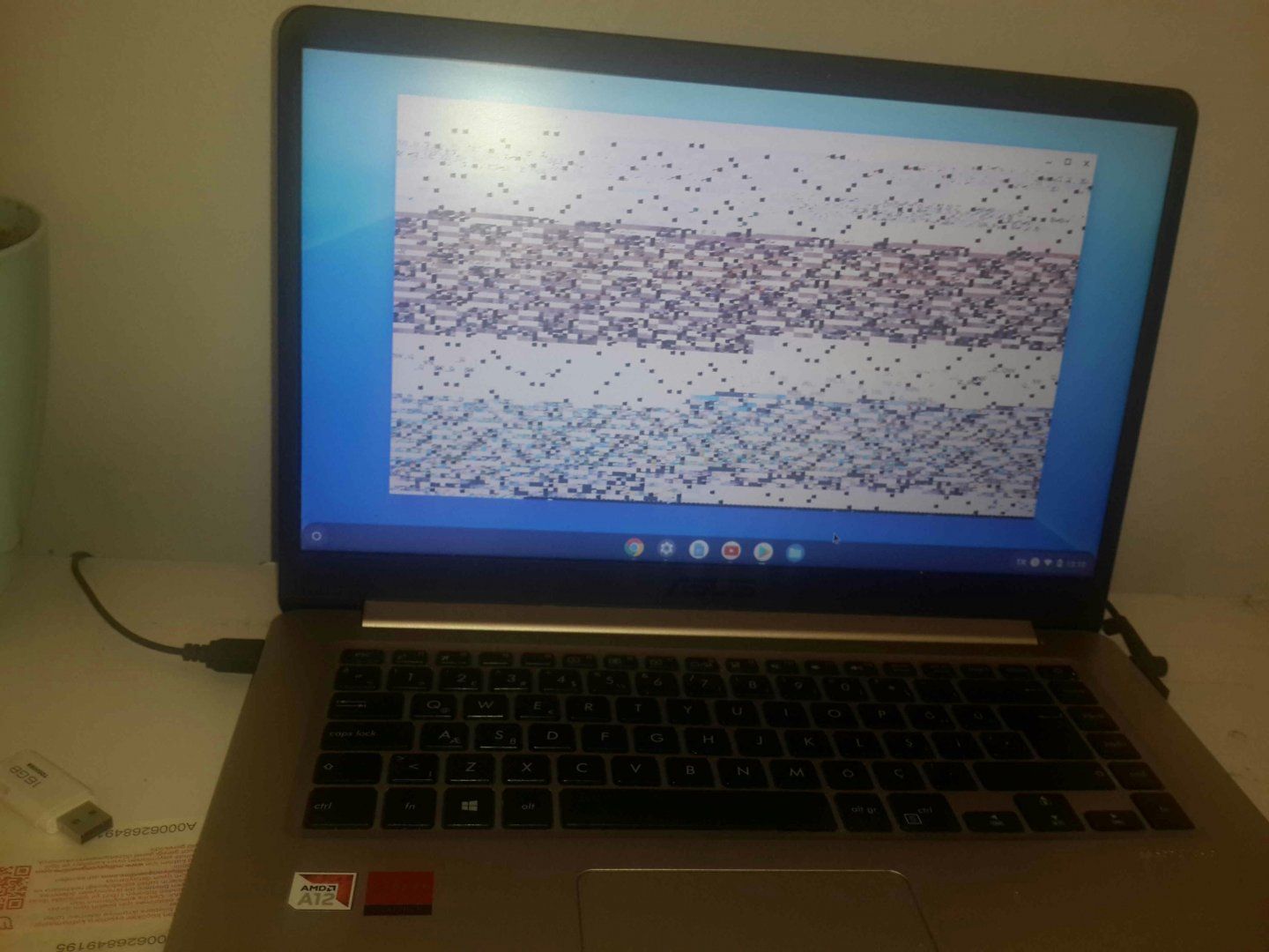

Abi eline sağlık çok teşekkürler kurdum ama Android uygulamaları çalışmıyor.
Resim de ki gibi android uygulamalarını açınca karıncalı bir pencere çıkıyor.

Arkadaşlar ChromeOS'da Android uygulamaları çalışmıyor. Açılıyor ama karıncalı bir pencere çıkıyor.
Linux kısmını da deneyebilir misin? AMD işlemci olmasından kaynaklı bir uyumsuzluk olabilir.
