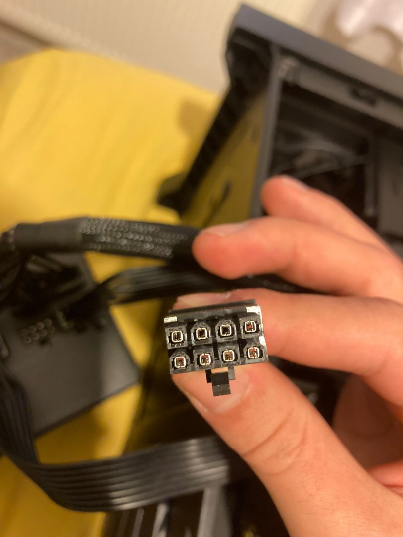

Siyah ekrana düşmesi güç sorunu, kart slotta gevşekse yapar, soket hasarı ve PSU arızasında yapar.
Önce kartı sonra kartın ve PSU'nun güç soketlerini söküp erime gibi bir hasar var mı kontrol edin, problem yok ve kart slotta sağlam duruyorsa sorun PSU'da dır.

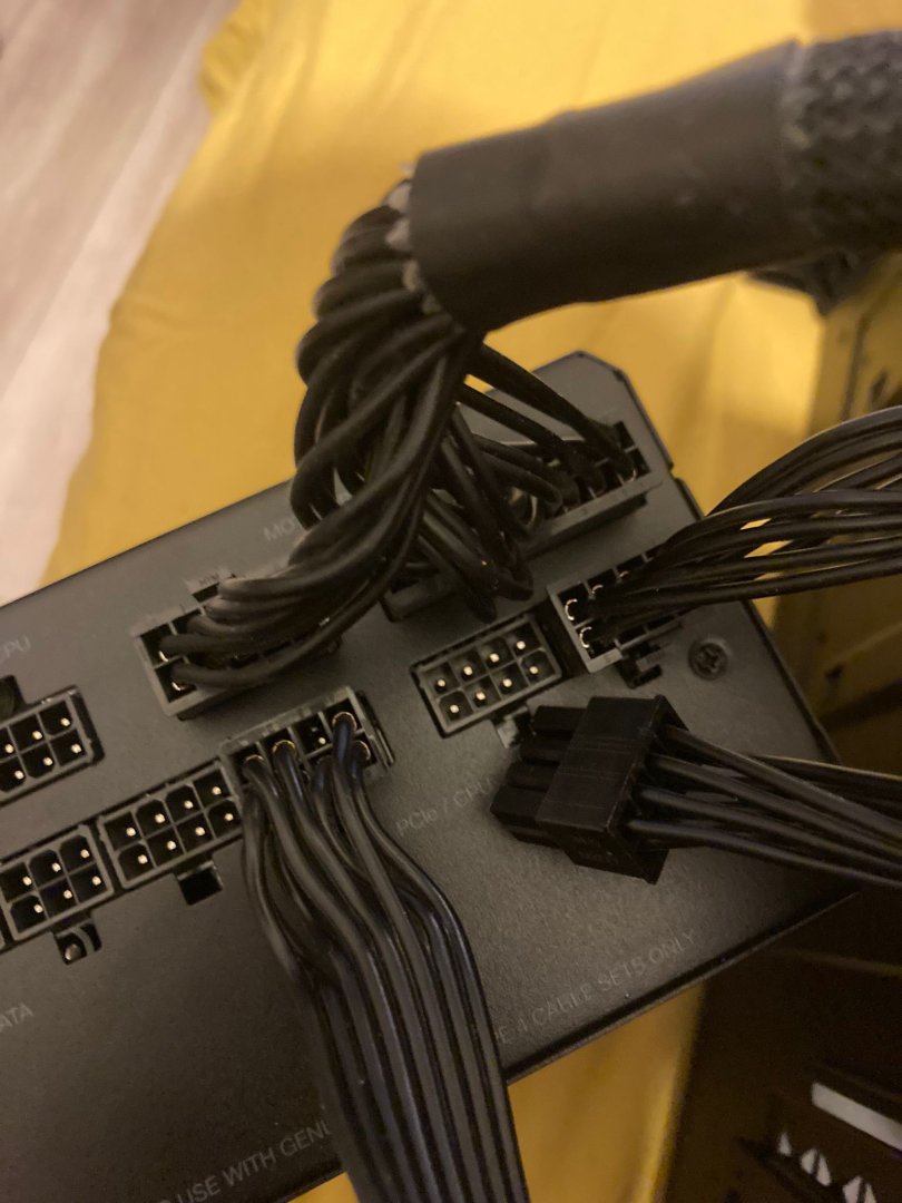

2 kablo 2 soket olayını atlamayalım, bu görseldeki 2 kablo PSU da 2 ayrı çıkıştan geliyorsa, bir önceki mesajımdaki kontrolleri yapın, tek kanaldan çıkıp ekran kartına 2 soket olarak bağlanıyorsa sorun bu.
Şimdi anladım hocam çok teşekkür ederim kontrol edeyim.
Hocam fotoğraflarını çektim PSU'da görsellerdeki gibi 2 ayrı 8'lik çıkış yeri var pin uçlarında da erime göremedim (ilk fotoğraf ekran kartına bağlı olan pinler)
Bir de bilgisayarı açıyorum Bluetooth'u sök tak yapıyorum bir türlü gelmiyor.
