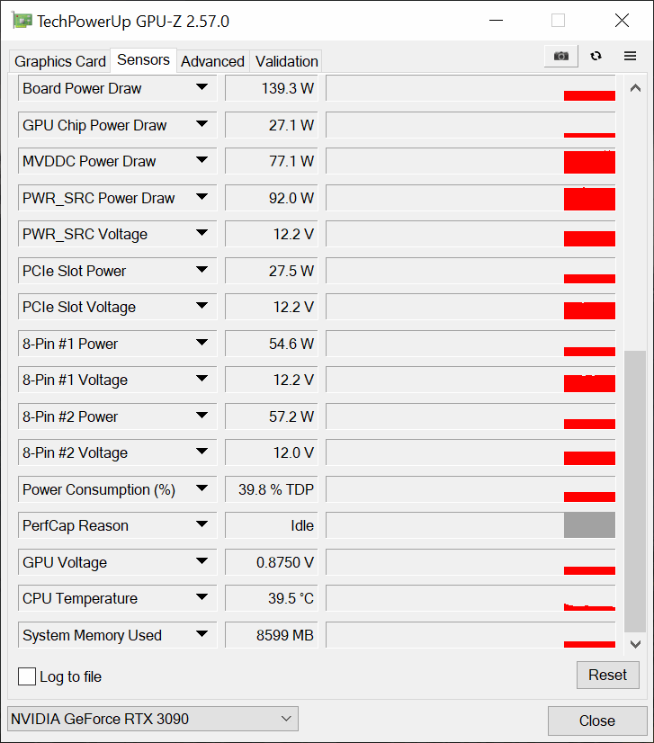

Dediklerinize daha önce bakmamıştım fakat bulup atmaya çalıştım eğer eksik bir şey varsa hemen düzeltirim.
    28,6 KB · Görüntüleme: 38
    30,1 KB · Görüntüleme: 30
    21,4 KB · Görüntüleme: 34
    39,6 KB · Görüntüleme: 32
    197,9 KB · Görüntüleme: 28

Anladım hocam, bilmiyordum teşekkür ederim. Şimdi sonuç olarak benim başka bir PSU denemem lazım ve ekran kartını başka sistemde denemem lazım sanırım değil mi? Böylelikle hasarlı kısmı tespit edebilirim.
