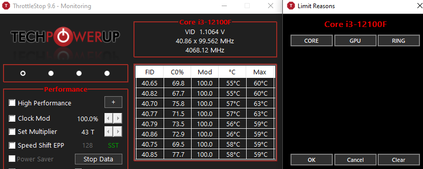

Bu arada oyunda gerçekten ThrottleStop baksanız iyi olabilir. Limits sekmesinde bir bayrak beliriyor mu? CPU artık fazla güç çekmeye elverişli çünkü. En azından sistemi kapatmadıysanız öyle ayarlı. Orada bir bayrak görmek direkt çözüm getirebilir.

CPU'da önceki konuda baktığımda ağır Throttle sinyali vermiş. Şu an oyunda ThrottleStop ile Throttle olmuyor olması lazım. Bundan emin olmamız çok önemli. Olup olmadığını Limits sekmesinde bayraklar yanarak anlarız.

Öncelikle sistem ful yükteyken Alt Tab atıp baktım sorun yok BIOS'da güncel RAM bölümünün resmini atacağım şimdi Alt Tab attıgımda bayrağın gitme olasılığı var mı kayıt açabilirim throttlestopa

Evet cidden sorun yok. Düzeltmişim o sorunu. ThrottleStop ile ilgili bir şey yapmanıza gerek yok.
