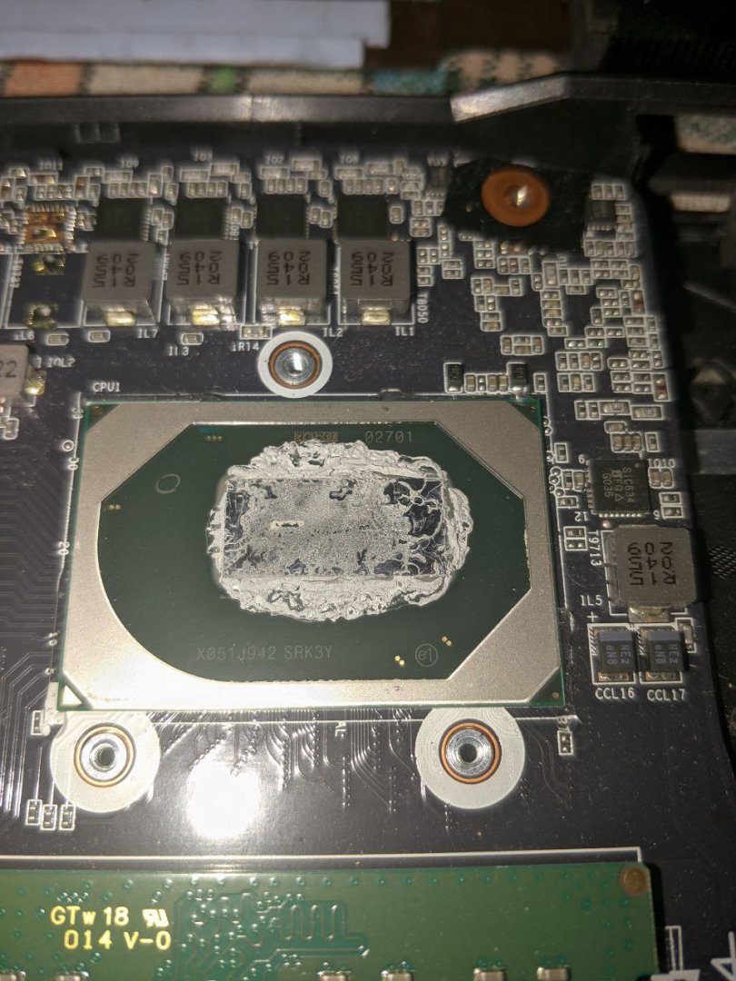

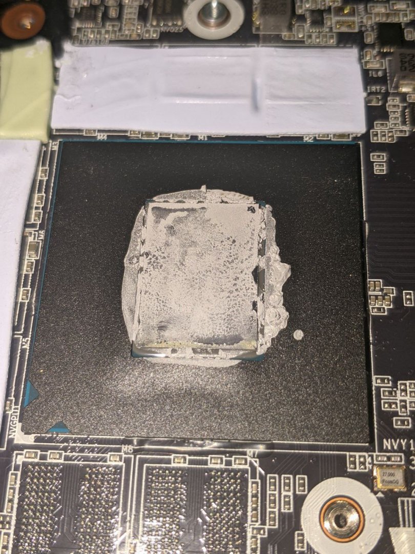

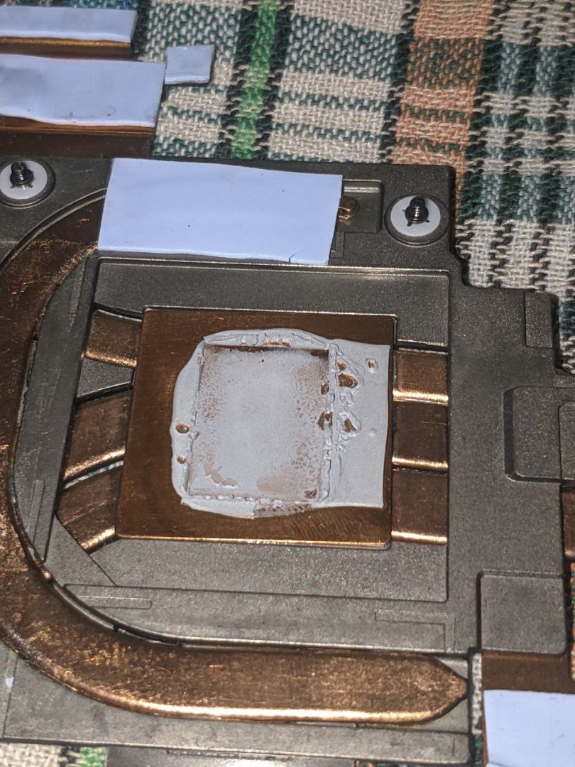

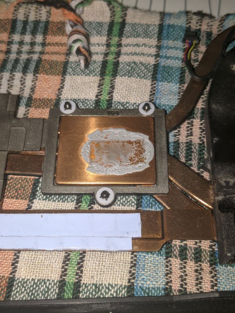

Az önce Aorus 15G KC için uyguladım PTM7950. Sadece işlemci üzerine koydum. Gpu için termal macun kullandım. Mining işiyle uğraşan bir arkadaşımdan aldığım ICE DRAGON 15.7W/mK iletkenlik değerine sahip macunu kullandım. İnternette araştırınca özellikle mining yapanlar tarafından sevilen ve kullanılan bir macun olduğunu gördüm.
Fabrikada sürülen macun kas katı kesilmişti ve işlemicinin üzerine yayılmış durumdaydı. İşlemcinin macun sürülmesi gereken nikel kaplı kısmının çeyreğinde hatta daha fazlasında termal macun yoktu.
Pump Out denilen olay olmuş sanki. Fanların kanatlarını ve bakır ızgaraları temizledim. Bilgisayarı satın alalı yaklaşık 15 ay oldu. İlk defa müdahale ettim. Laptop çizilmesin diye de sofra bezi serdim. :D
Yıllar önce aldığım topraklama bilekliğinide nihayet deneme fırsatım oldu. 😂
Oyun olarak Farcry6 ,Horizon Zerodawn ve RDR2 ile test ettim. Ek olarak Throttle Stop'un TSBench aracı ile de sadece işlemciyi test ettim. Tüm testleri aynı sahnede 30 dk bekleyerek gerçekleştirdim. 30 dk sonrasında sıcaklık ve tüketim değerlerini not ettim. Genelde 10-15dk sonra sıcaklık ve enerji tüketimi sabitleniyor.
Fan hızlarını %100 olarak ayarladım ve oda sıcaklığı bu yaptığım işlemler boyunca 24 dereceydi. Testlerde yazdığım değerler 30dk sonrasında o anlık ortalama değerlerdir. Bir kaç watt ve derece anlık olarak artıp azalabiliyor.

TSBench
Burası biraz karmaşık. Tsbench ile işlemciyi tam yüke soktuğum anda sıcaklıklarda 45 dereceden 90 dereceye fırlıyordu. Bu sırada işlemci throttle oluyor ve 90W tüketimden kademe kademe düşmeye başlıyordu. Tam 10 dk sonra yaklışık 65w gibi bir değerde sabitleniyordu ve sıcaklık 90 derece.
PTM7950 uyguladıktan sonra Tsbench i açtığımda sıcaklıklar 40 dereceden 70 derecelere fırladı ve hızlıca 80 derecelere tırmandı.10 dk sonrasında işlemci sıcaklığı hiç throttle olmadan 83-84 derecede sabitlenmişdi. Laptop 90w dan daha fazla tüketmiyor. Bios unlock edilmiş ve bütün limitler sona dayanmış olmasına rağmen 90w eşiği bir türlü geçilmiyor.
Sadede gelecek olursam. Ben ürünü fazlasıyla beğendim. Alacak olanlara tavsiye ederim. Çok ciddi etkisi oluyor. Sadece sıcaklıkları düşürmekle kalmıyor sıcaklıklar düştüğü için fanlar da daha yavaş çalışıyor. Yani daha az gürültü demek.
Tek kötü yanı artık fanların tam yükte tahliye ettikleri sıcak hava gerçekten sıcak. El yakıyor. Plastik kasalı cihazlarda bir probleme neden olur mu bilemiyorum.
Ürünü Aliexpress üzerinden almıştım. Bazı yorumlarda Aliexpress üzerinden alanlarda beklenen etkiyi göstermediğinden bahsedilmiş. Ben umduğumdan çok daha fazlasını buldum. Ayrıca tam etkiyi 1-2 gün geçtikten sonra gösteriyor diye yorumlarda okudum. Eğer daha da iyi etki gösterecekse süper bişey bu. :)
