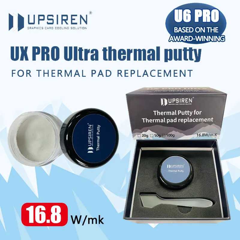

bu sefer de bu şekilde yaptım hocam çekirdeklerden biraz Küçük boyutlu olacak şekilde. zaten yayılacak o yani. hocam sizden son olarak termal ped yerine kullanılan son attığınız AliExpress linklerinden atsanız olur mu hocam hangileri kaliteli unuttum ben onları rica etsem tekrar atabilir misiniz?

Hocam kaç gram almamı tavsiye edersiniz?
