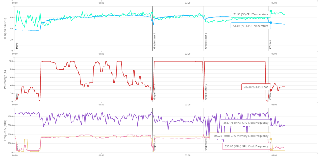

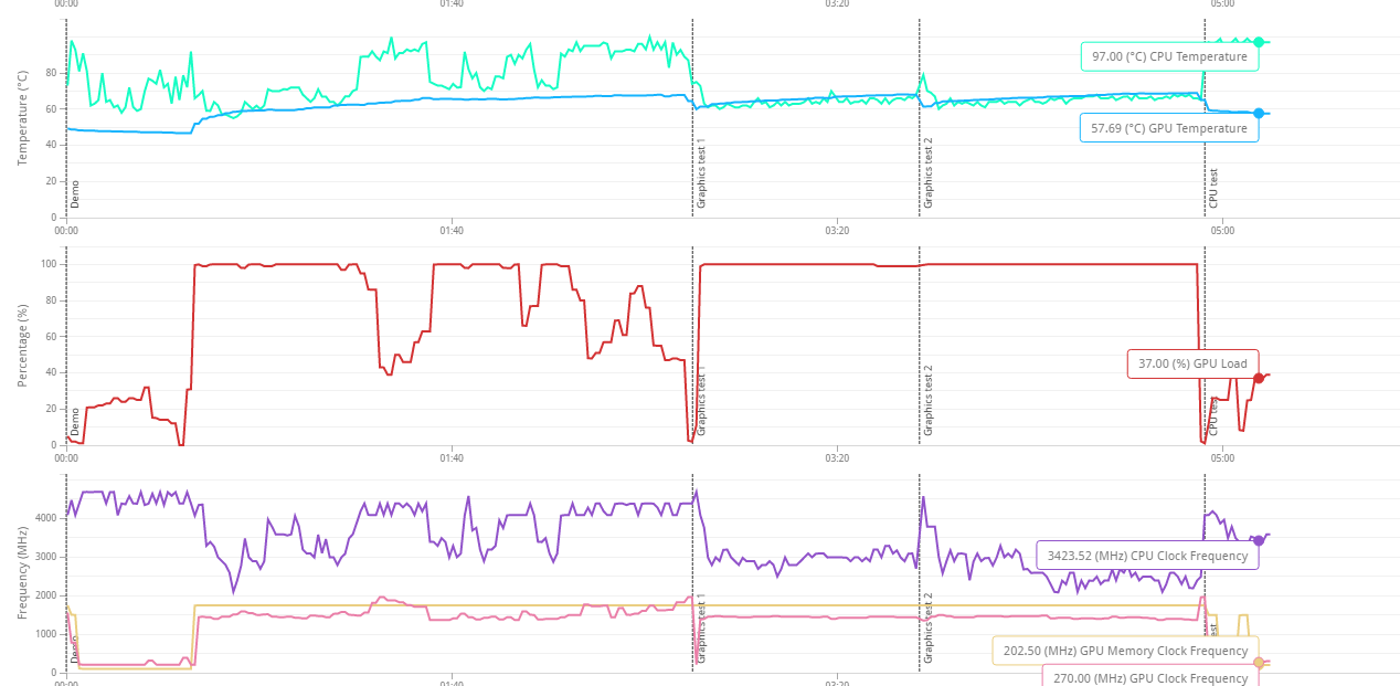

Legion 5(12700H,3070) laptopum için iki macun deneme sonrası (kyronaut, MX4) Honeywell PTM7950 sayesinde pumpout sorununu çözdüm. Özellikle kyronaut çok kaliteli macun olmasına rağmen stok macunla arasında derece farkı yoktu aksine anlık sıcaklık spikeları ve dropları daha fazla oluyordu. Konuyu açan ve sorunu çözmeme yardımcı olan arkadaşlara teşekkür ederim.
3D Mark Sıcaklık değerleri:
Soldaki Honeywell PTM7950 uygulaması sonrası 2.gün sıcaklık değerleri, sağdaki kyronaut uygulaması sonrası 1.hafta sıcaklık değerleri. Kyronaut uyguladıktan 1-1.5 hafta sonra Honeywell uygulaması yaptım işlemci üzerinde macun namına hiçbirşey kalmamış hepsi boardın üzerine akmıştı. Artı olarak Ürünü Aliexpress den aldım 10 günde geldi.
