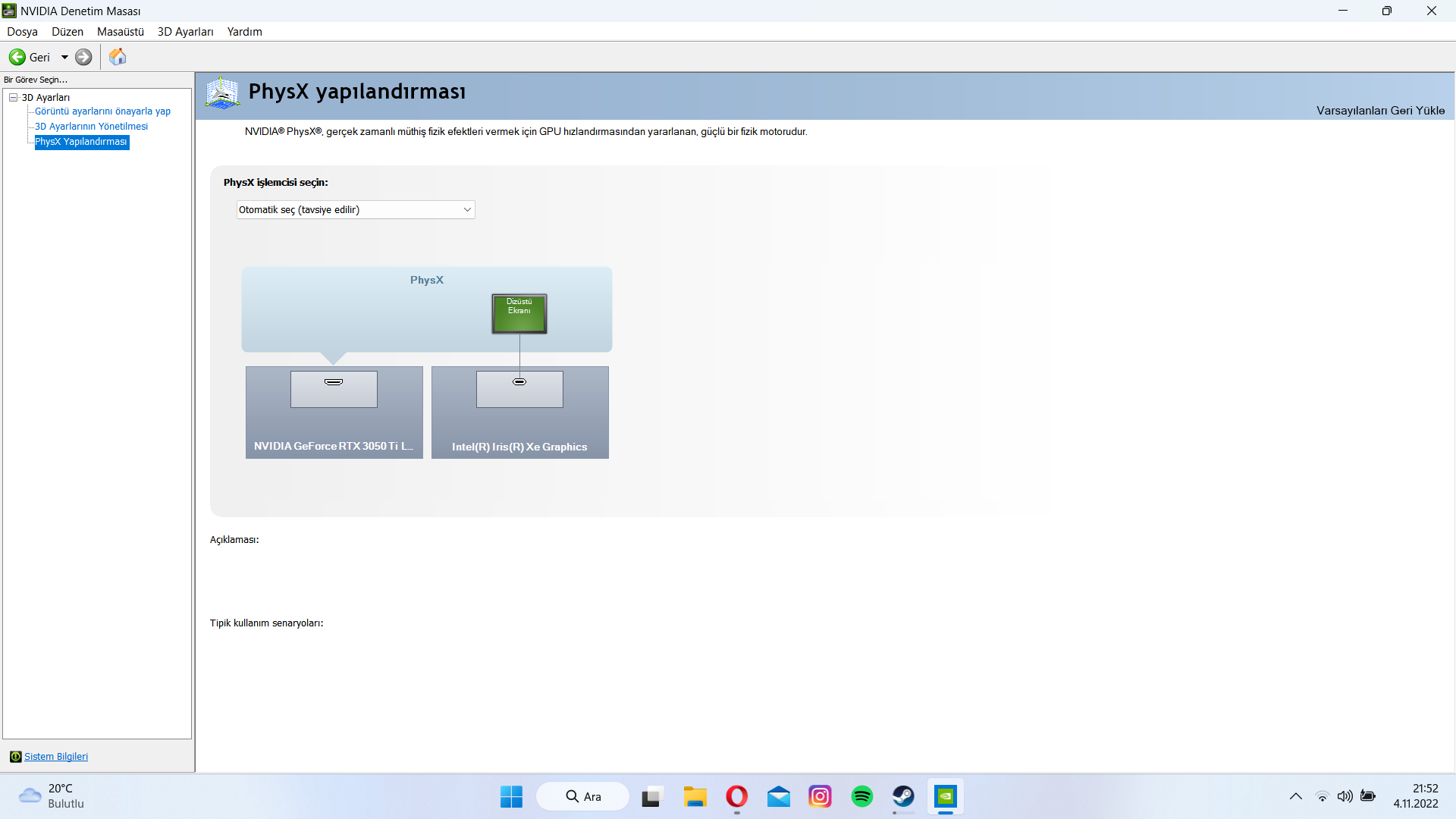

Intel grafik masası gibi bir şey var oradan bir kontrol edebilir misin, bir de nvidia denetim masasından masaüstü ve PhysX'i hangi oluşturucu oluşturuyor bir kontrol eder misiniz? Bence sorunun çözümü o Intel ayarlarındadır.

Attığınız iki yolu da denemiştim lakin fayda etmedi. Nvdia denetim masasının ekran görüntüsünü yüklüyorum, nasıl olması gerektiği hakkında bir fikrim yok.
intel grafik masasının her yerini karıştırdım, tüm sürücüler güncel ve tüm ayarlar varsayılanda

Attığınız iki yolu da denemiştim lakin fayda etmedi. NVIDIA Denetim Masası'nın ekran görüntüsünü yüklüyorum, nasıl olması gerektiği hakkında bir fikrim yok.
Intel grafik masasının her yerini karıştırdım, tüm sürücüler güncel ve tüm ayarlar varsayılanda
Intel grafik masasında renklerle alakalı bir yer olabilir hocam oraya bakın. Omen Hub yüklediyseniz orayı kurcalayın oradan ekranla ilgili ayarlar var diye biliyorum.
