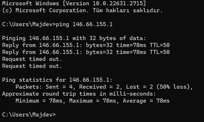

Teknik kısımlarını bildiğim kadarıyla anlattım. Abonelik bilgilerini fiyatlarını paylaşamıyorum sakıncası olabileceğinden. Şunu söylebilirim ki gerçekten tuzlu bir işlem. Ben ise sadece meraktan aldım, ihtiyacım olduğu için değil. 3-4 aylık sürecin ardından şu anda bu hızları kullanabiliyorum. Sizlere metro Ethernet ile GPON arasındaki farkları paylaşmak istiyorum. Özelikle ping anlamında çok fark var. Ping testleri şu şekilde;
Cloudflare (1.1.1.1)
Metro:
GPON:
CS Sunucuları (146.66.155.1)
Metro:
GPON:
Not: GPON hattım Türk Telekom'a ait olup en üst paket olan 1000 Mbps'dir. Ayrıca eklememi istediğiniz ping testleri varsa ekleyebilirim.
