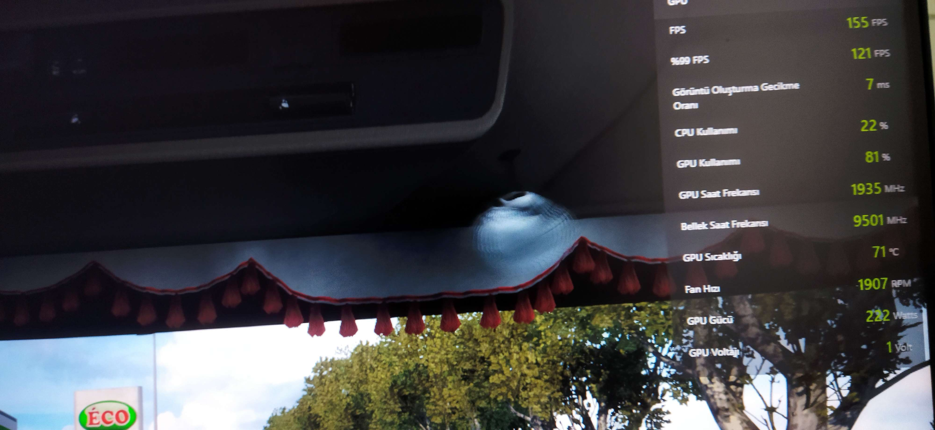

Biraz kötü çektim ama kusura bakmayın :D
1080p Ultra ayarlar 72-73-74 derecede geziniyor ekran kartı.
Eki Görüntüle 1782192

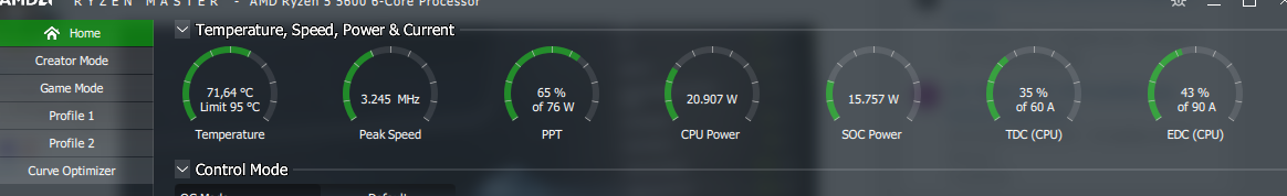

İşlemcide voltaj düşürme olduğu halde böyle.
İşin saçmalığı grafiği düşürüyom gene 70 derecelerde :D
Kartınız zaten 20 derece sıcak falan çalışmıyor. Normalin bir tık üstünde bir durum söz konusu. Bunu düşük devirde dönen fanlarla ve stok fana bağlı işlemcinin kasayı bir miktar sıcak hale getirmesine bağlayabiliriz.
İşlemciniz için makul bir soğutucu alarak ilk adımı atabilirsiniz. Zaten AMD işlemciler için stok fan makul bir kullanım sunmuyor. Kasa fanlarınızı ilk aşamada değiştirin demek istemem. Aşama aşama gitmek lazım. Ortam sıcaklığınız yine kasa içi sıcaklığı etkileyecektir.
