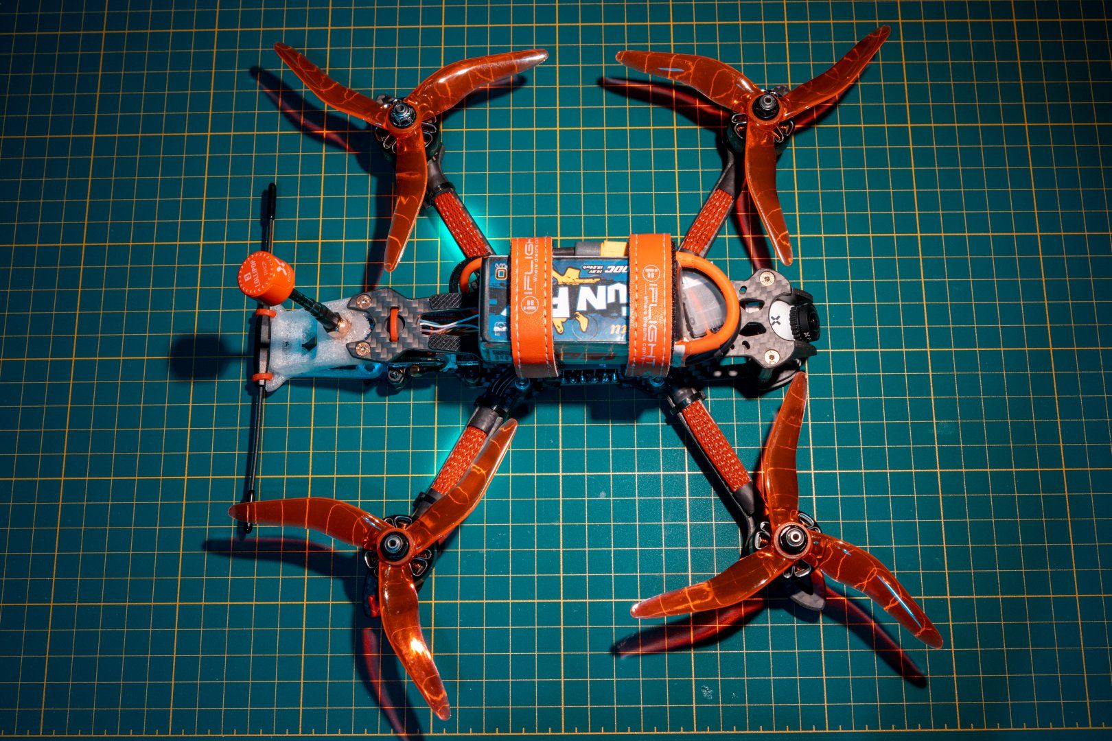

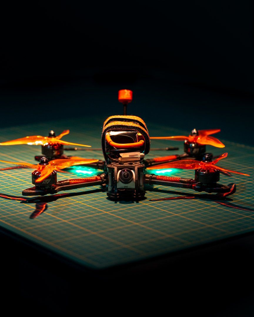

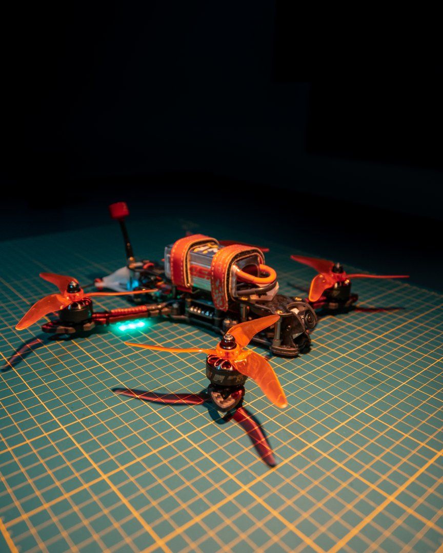

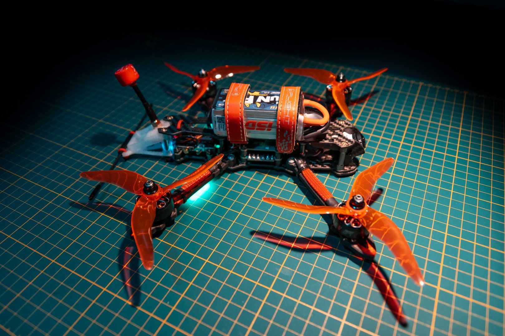

Bundan yaklaşık üç ay önce, GepRC Mark4 gövdeyi alarak quadcopter'i toplamaya başlamıştım. Bugün nihayet bitti ve ben de konusunu açmak istedim.
İlk quadım olmasa da ilk FPV sınıfı quadım oldu. Açıkçası bir ara toplamaktan ümidi kesmiştim lakin sonra devam ettim. Ancak böyle bir sonucu ben de beklemiyordum. Zamanla burada açtığım konular:
Kullandığım parçalar:
  • iFlight Succex-E F4 V2.1 uçuş kontrolcü
  • iFlight BHeli_S 45A ESC
  • iFlight XING-E 2207 2450 kv motor
  • Foxeer Falkor 3 Mikro FPV kamera
  • Rush Tank II Ultimate VTX
  • Foxeer Lolipop 3 SMA Anten
  • Dalprop Nepal N1 pervaneler
  • R9MX 900 MHz alıcı
  • BN 220 GPS
  • PandaRC ARGB LED
  • iFlight 250mm batarya kayışı

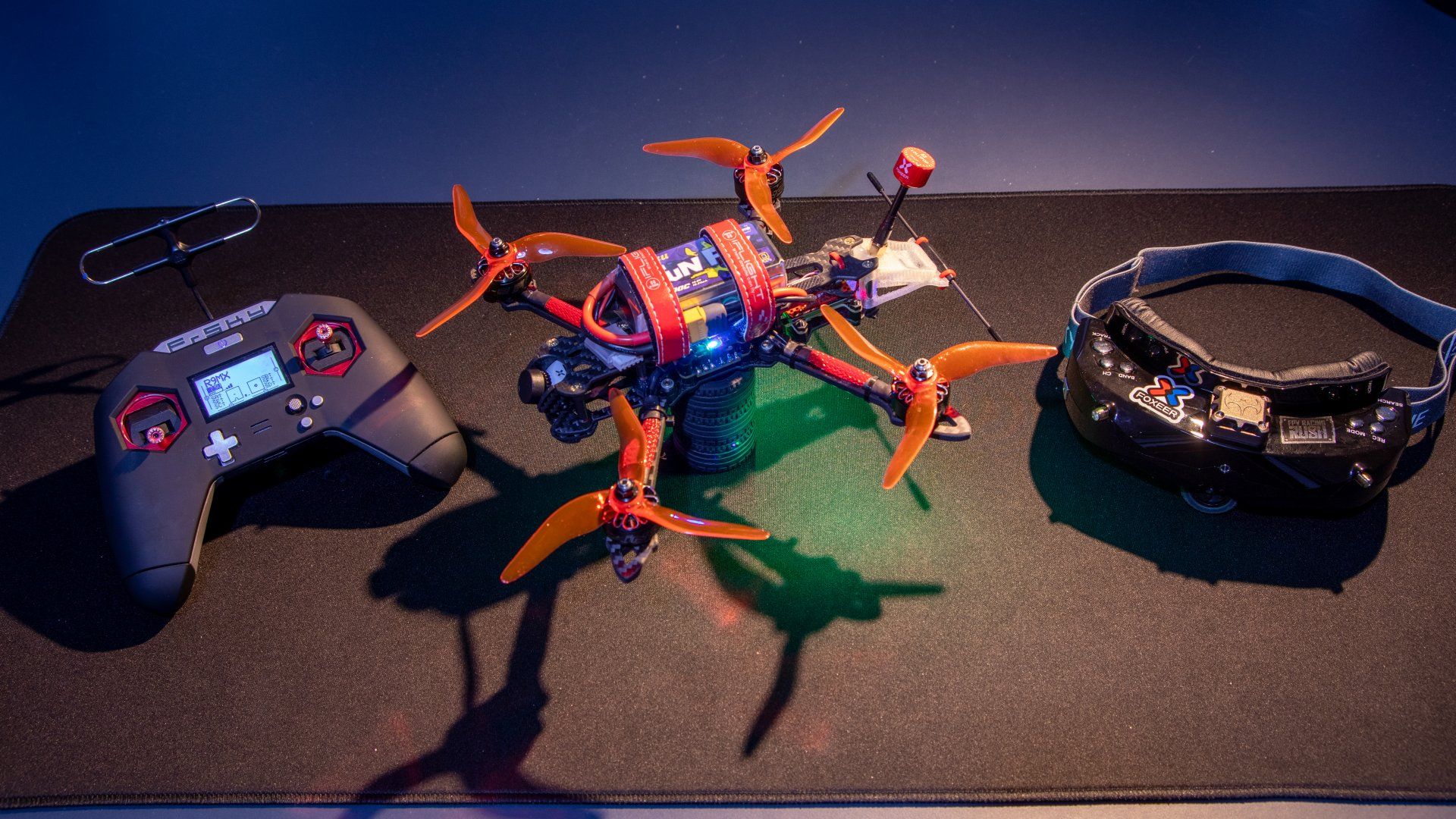

Uçuş ekipmanları:
  • FrSky X-Lite S kumanda
  • R9M Lite verici modülü
  • Skyzone SKY 02X gözlük
  • 2x Lumenier AXII anten
Hem quadcopter toplayıp hem de yeni bilgiler öğrendiğim bir yapım oldu. Şahsen insan işin içine girince, olayın sadece quad parçaları almaktan ya da para birleştirmekten ibaret olmadığını. En iyi sonucu almak ve çalışırken de rezil olmamak için ekipmanlarınızın iyi olması gerekiyor. Bunun yanında farklı disiplin ve kategoride birçok bilgiyi de biliyor olmanız gerek. Bir bakıma kendi başınızasınız zira toplanan bir quad diğeri ile benzer olmuyor.
Güzel, ama pahalı bir iş. Bunun yanında uçuracak alan bulması zor. Ancak bundan aldığım keyfi çok çok az şeyde aldım, toplarken verdiği keyif bile yetiyor bazen.

Bu bir FPV Quadcopter. FPV yani Firs Person View tarzında uçuyor. Quadın ucunda bir kamera var, bendekinde beyaz olan. Bu kamera, görüntüyü son fotoğraftaki gözlüğe aktarıyor. Bu sayede sanki quadın üstünden uçuruyormuşsun gibi bir his oluyor.
