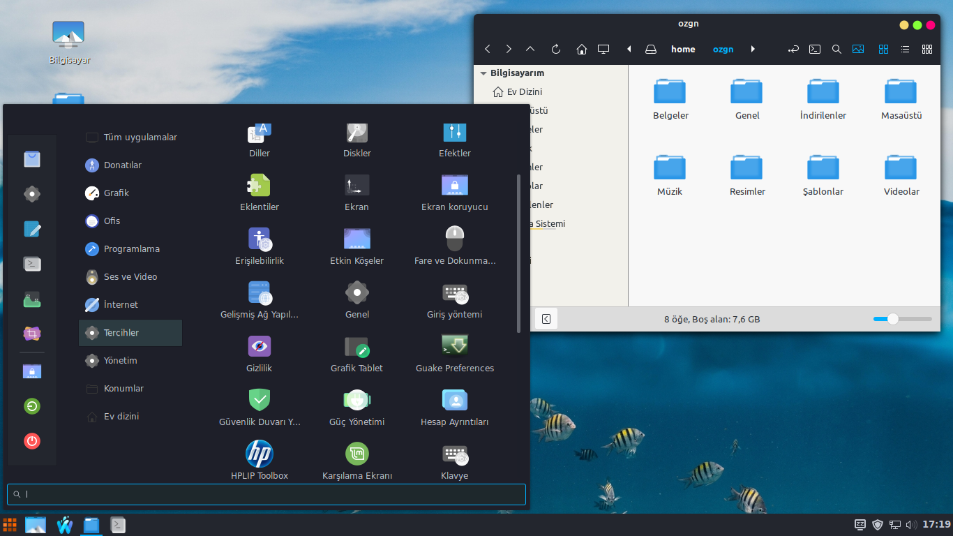

Biraz önce yazdıklarından hareketle ilk defa Ant temasını denemek istedim, bu temada Cinnamon ile ilgili tema dosyaları da mevcut, Nemo ile ilgili CSS dosyası da bulunduğu için sorun yaşatmadı. Böyle sorun yaşatmayacak birçok tema mevcut aslında.
GTK, Cinnamon: Ant Nebula
Simge: Fluent

Ant temasında paneldeki uygulamalar çok büyük gözüküyordu. Ant teması ile Mint-Y teması arasında çok fark yok bence. Mint-y teması bayağı bir esinlenmiş. Başka bir pencere kenarlığı kullanmak pek de çözüm sayılmaz çünkü web tarayıcılarında sistemin pencere çubuğunu kullan seçeneğini kapatınca kullandığın diğer pencere çubuğu etkisiz oluyor. Cinnamon'un tema açısından gelişmesi gerektiğini düşünüyorum ben.
Cinnamon'un bir başka özelleştirme özelliğini burada kullanabilirsin. Cinnamon'da panelin sağ, orta ve sol kısımlarındaki renkli ve sembolik simge boyutlarını bağımsız biçimde ayarlayabiliyorsun. Hatta yazıtipi boyutunu bile panel kısımlarına göre değiştirmek mümkün oluyor.
Ant teması ile Mint-Y teması birbirinden oldukça farklı. Mint-Y, Arc (artık geliştirilmiyor) teması temel alınarak geliştirilmiştir, Ant ise farklı bir temanın devam eden şekli.
