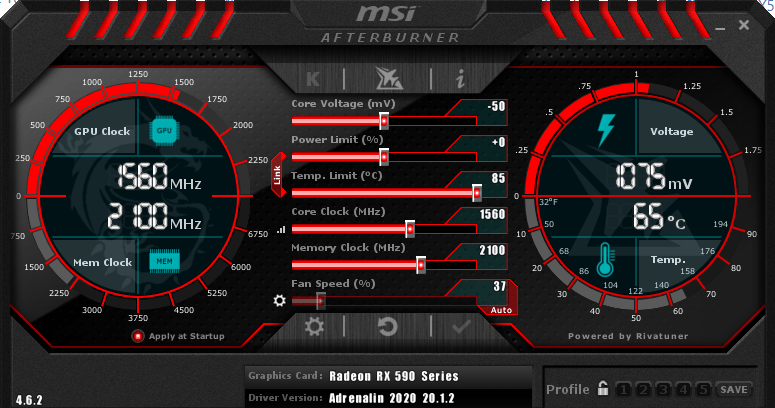

Merhaba, Sapphire RX 590 Nitro+ Special Edition modeline sahibim. En az FPS kaybıyla güç tüketimi ve ısıyı düşürmek için kendi çapımda MSI Afterburner üzerinden undervolt denemeleri yapıyordum, bir konu açıp sonuçlarını sizinle paylaşmak istedim:
Eki Görüntüle 487608
Voltaj değerlerini değiştirebilmek için önce Afterburner ayarlarından voltaj kontrolünü açmalısınız:

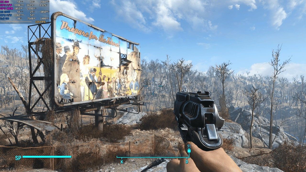

Core Clock 1560 MHz'de, Memory Clock 2100 MHz'de hep sabitti. Bunlar default değerlerdir. Bu amatör bir testtir, sabit bir sahne baz alınarak gözlemlenmiştir. Alttaki senaryolar 10'ar saniye uygulanmıştır. Testte yaptığım şey şudur: Bir oyun açıp uygun bir sahnede sabit durmak ve asla kıpırdamamak, Alt-Tab yapıp Afterburner üzerinden ilgili iki değeri değiştirip oyuna dönmek, gözlemlemek, Alt-Tab ile tekrar Afterburner'e dönüp yeni değerler ile aynı şeyi tekrarlamak. Oyun içinde seçtiğim sabit sahne:
Eki Görüntüle 487626

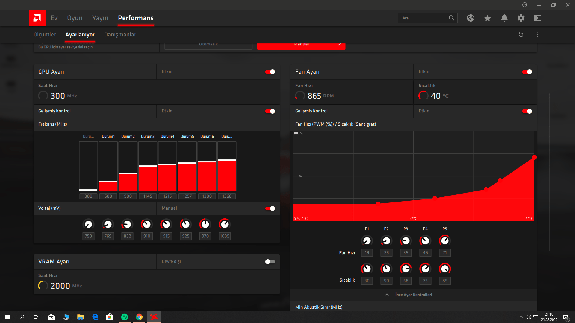

Hangi model RX 590 kullanıyorsunuz? Sürücüden ziyade stabil bir undervolt ayarı bulmanız lazım. Ve undervolt yapın tabii. Sıcaklık değeri düşecektir. Tek zor yanı stabil bir ayar bulmak biraz zor. Ben XFX RX 590 kullanıyorum. Undervolt ayarları mı görsele ekliyorum aynı modeli kullanan arkadaşlar deneyebilir. Ben 20.4.2 sürümü kullanıyorum. Ayrıca Radeon programından yapılan ayarların sıfırlanmaması için yine görsele eklediğim Windows ayarlarından hızlı başlatmayı aç (önerilen) kısmındaki tik işaretini kaldırıp kapatın.
Sapphire Nitro+ kullanıyorum. Ne zamandır bu ayarlarla kullanıyorsunuz, stabil mi? Sadece voltajla oynamak yeterli olmuyor sanırım. Frekans ve fan ayarını yapmak gerekiyor görsellere bakarsak.
Yaklaşık 2 haftadır bu ayarları kullanıyorum ve stabil değerler aldığım için bu ayarlarda bıraktım. Ekran kartlarında silikon kalitesi farkı var. Aynı marka aynı model içinde geçerli. Bu yüzden de aynı kart aynı model olsa bile aynı ayarlar tutmayabiliyor. Kaliteli silikon yapısına sahip bir kart denk gelirse Frekans düşürmeden rahat bir şekilde stabil voltaj ayarı bulunabiliyor. Ama benim gibi kötü silikon yapısına sahip bir kart denk gelirse Frekans Mhz değerini de düşürmek gerekiyor voltajı düşürmek için. Fan ayarı isteğe göre yapılabilir. Benim kart resmen alev topuna dönüştüğü için ve Antalya sıcağını da eklersek mecbur sonlara doğru çekmem gerekiyor.
Ben ne yaparsam yapıyım çöküyor mutlaka. Çok ufak miktarlarda undervolt yapmayı denedim, yine çöküyor. Hafiften frekansı düşürüyorum, çöküyor. Power Limit oynuyorum hafif, çöküyor. Anlamadım gitti. Benim kartta 75-80 dereceye kadar çıkıyor. Yaz günü oyun oynanmıyor hiç. :)
Ben Frekans Mhz değerini 90 düşürünce voltaj değerini de görüldüğü gibi -110 düşürmeyi başardım Radeon programından. Biraz daha Frekans değerini düşürmeyi deneyebilirsiniz.
