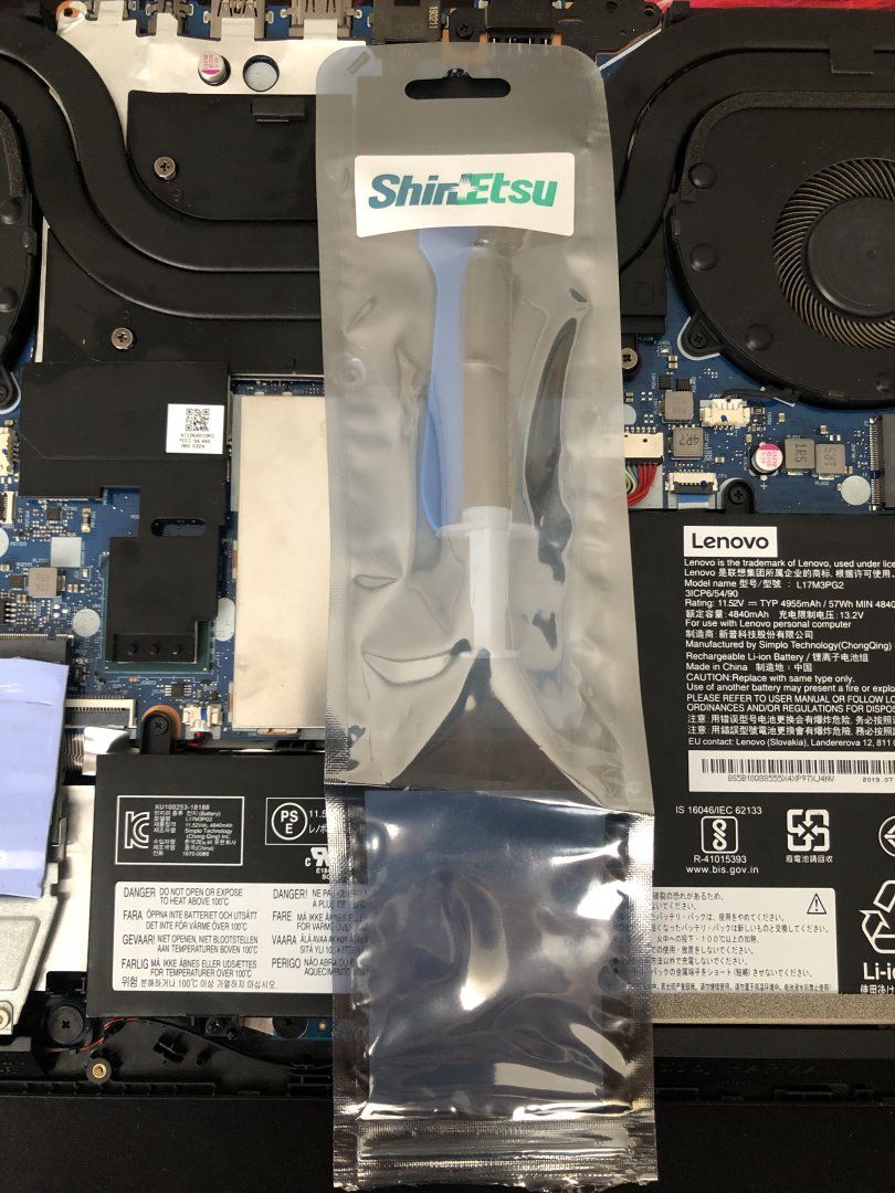

Macun bugün elime ulaştı ve hemen yeniledim. Viskozite olarak MasterGel Maker'dan biraz daha az fakat boştaki sıcaklık değerleri tatmin edici ve stabil. Önümüzdeki iki gün test yapmayıp gündelik kullanıma odaklanacağım. Sonrasında çeşitli oyunlardaki değerleri size aktaracağım.

Su anda yaklasik 3.5W m/k degerinde performans veriyor. Vizkozitesi aslinda cok yuksek olan bir macun hatta o kadar yuksek ki surulebilsin diye icine ucucu ekliyorlar ve bu ucucu tamamen uctugunda termal iletkenlik 6W m/k degerine cikiyor. Yani birkaç gun sonra sicakliklarda buyuk bir dusus ile karsilasabilirsin. Tam performansa ulasmasi icin 2 3 gun boyunca bilgisayarini isitman gerekiyor.

Şu an gündelik kullanıyorum ve Metin2 gibi hafif bir oyun oynuyorum. Isıtmadan kastınız olarak zorlayıcı oyunlar mı oynamalıyım yoksa aktif olarak kullanmam yeterli olur mu?
