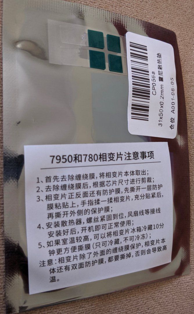

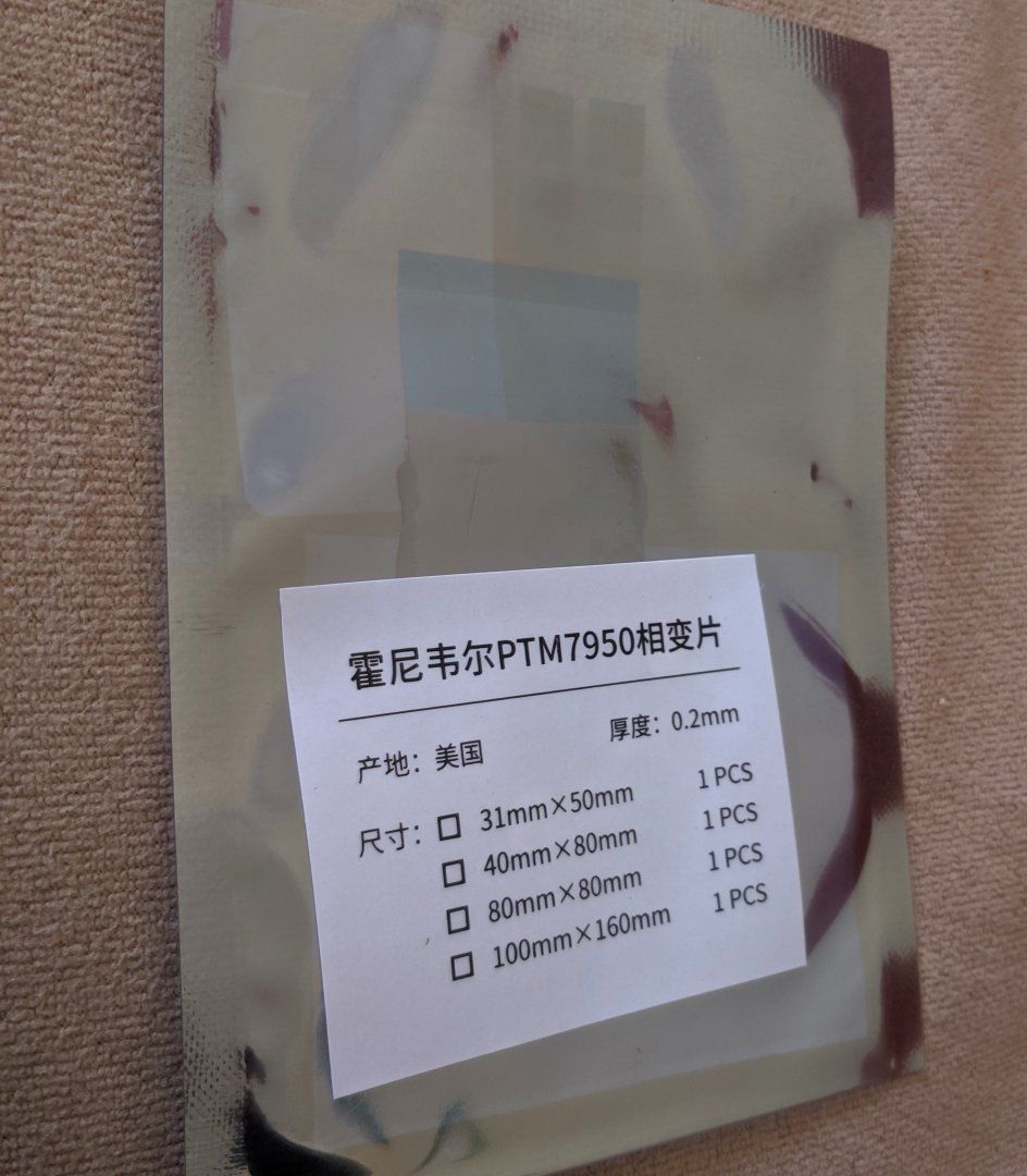

Belirtilen Aliexpress bağlantısı üzerinden satın aldım dün. Bugün Yanwen Post ile gönderildiği gözüküyor. Henüz takip bilgisi yok. Geçen sene Aliexpress üzerinden Yanwen Post ile aldığım ürünler olmuştu. 2 hafta gibi bir sürede PTT getiriyor ve gümrük vergisini kapıda ödüyorsunuz. En küçük boyunu aldım ve alırken 6$ kupon kullandım. Yaklaşık 92₺ ödeme yaptım Aliexpress'e. Aorus 15G KC üzerinde kullanmayı planlıyorum.
Yeni bir serüven, bakalım neler olacak. :)
Bugün PTT görevlisi teslim etti.
1.5$ gümrük vergisi kesilmiş. 27₺.
16₺ sunum ve 1₺ damga ile toplam 44₺ kapıda ödeme yaptım.
92+44=136₺ toplam.
Yanwen Post direkt PTT'ye teslim etmek yerine China Post'a teslim etti. China Post'da Türkiye'ye getirdi.
18 Temmuz-5 Ağustos arası sevkiyat sürdü. Merak edenler için ePacket logosu vardı kargo ambalajında.
Gelen ürünün fotoğraflarını ekledim alt tarafa. Ürünü daha önce almış olanlara nasıl bir ambalaj ile ulaştı, aynısı mı? Farklı mı merak ettim. Belki bana gelen çakma olabilir. :)

İçinden tornavida, fırça, cihazı açmak için plastik falan çıktı mı? Hangi boy almıştın?

Ambalaj nereden aldigina gore degisebiliyor. Benimki farkli gorunuyor birde yaninda iki tornavida, firca, prying tool ve etiket gondermisler hediye olarak.

Yanında aparat çıkmadı. Sadece ambalaj üstüne yapıştırılmış 4 tane yeşil başlı bant var.
Boy 31x50X0.2 mm. En ufak olanı.
Aynı satıcı mı bilemiyorum. Benim paket biraz daha faklıydı. 31*50 almıştım bende. Siyah bir kabarcıklı ambalajın içindeydi. İçinde 2 adet tornavida, temizleme fırçası, 3 adet sökme plastiği, temizleme mendili ve yapışkanı sökmek için stickerlar vardı. Ama vergi dahil 240 TL ödemiştim.
