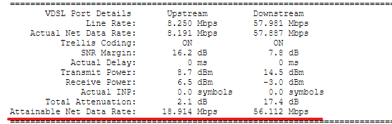

TürkNet vaat ettiği hızı sağlayamıyor
Hocam mesajları okuduğunuza emin misiniz? Desteğin kendi dediği hız 98 mbps.

O zaman TT altyapın hakkında firmalara yanlış bilgi vermiş. Altyapın en fazla o kadar destekliyor. Daha fazlasını tanımlasalar da alamıyorsun.
Dilersen 35Mbps pakete geri dön ya da fazladan 15Mbps için bu pakette kal o sana kalmış.

Binaya dedikleri hızda geliyor ama binanın kablo altyapısı iyi olmadığı için o hızı alamıyor olabilirsin. Bunu öğrenmenin bir yolu var. Hızı ölçebilen bir alet var mı bilmiyorum ama modemi söküp direkt ankastrenin yanında küçük kablo ile takıp deneyebilirsin.
Türknet ücretsiz eleman yollayabiliyor. Bina girişine kadar gelen kablonun kontrol edilmesi lazım. Çekilen kabloda sorun olup olmadığına emin olursan iyi olur. Hatta oraya elektrik çekilip modemle bakılsa çok daha iyi olur. Tabi eleman gelirse onlar kendi cihazları ile bakabiliyorlar.
