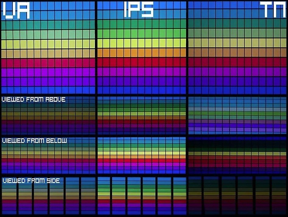

Eki Görüntüle 1959508
Ghosting olmayan VA panel 10kdan başlıyor.
Aslında ghosting var veya yok demek saçma, ghosting tek bir değerle anlaşılmayacak kadar karışık bir problem. Bu yüzden ghosting var veya yok demek yerine monitörlerde ghosting miktarını konuşmak daha mantıklıdır. VA panellerde daha fazla miktarlar ortaya çıkabilirken modele göre IPS ile TN paneller bu tarafta daha az ghosting sunuyorlar ama 10k fiyattan daha ucuza IPS panellere yakın performans sunan VA paneller mevcut.
