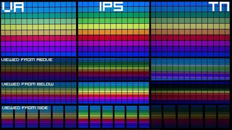

Gamma kaymasından dolayı renk gamı aynı olan monitörler panel dolayısıyla elbette abartıldığı kadar olmasa da fark olabiliyor diye biliyorum.
Renk gamı ekrana dayanmış bir cihaz tarafından kusursuz bir açı ile (0 derece) ölçüldüğünden renk gamına yansımayan fakat insan gözüne renkleri soluklaştıran bir etken.
Siz dümdüz otursanız, kafanızı 1cm bile kıpırdatmasanız dahi ekranın ortası ile kenarlarındaki piksellere görüş açınız farklı olduğundan gamma kaymasından etkilenip soluk renklerle karşılaşabiliyorsunuz.
Ben bunu merak edip bu monitörleri inceleyen kişiye sormuştum ve şöyle cevap vermişti:
Eki Görüntüle 1006459
Sorduğum yer bunun yorumları.
Amacım bu görselin ne kadar saçma olduğuydu aslında. Evet görüş açıları konusunda haklı olabilir ama canlılık açısından deneyimime göre neredeyse hiç yok fark yok. Hatta doygunluğu arttırdığım zaman sadece isim farkı oluyor.
Eki Görüntüle 1006475
Ah evet, bu görseli DCI P3 %95 VA vs sRGB %95 IPS monitör karşılaştırmasına atanlar var :D
"Abartıldığı kadar" derken bu görseli kast ediyordum. Yine de renk canlılığına önem veren birinin renk gamı aynı olsa dahi ilk tercihini IPS olmalı bence.
Çünkü eski / aşırı ucuz TN panellerde durum cidden vahim olabiliyor ve modelin yeni olmasıyla, monitör markasıyla da bunu kestiremiyoruz.
