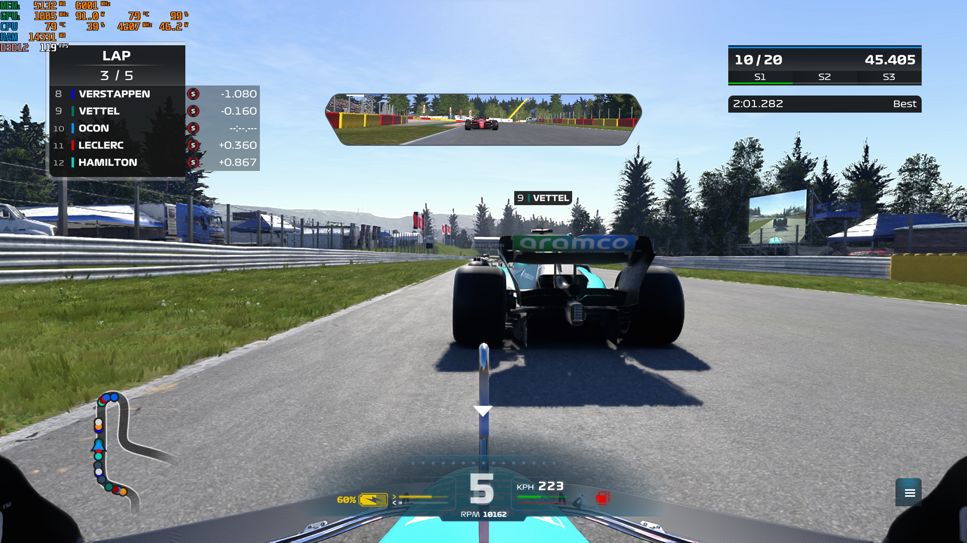

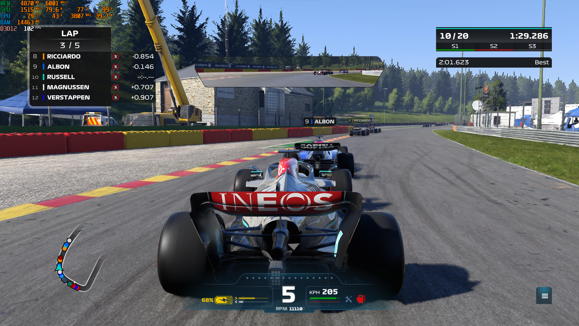

@gen2 hocam ortam sıcaklığı 24 derece iken durum bu şekilde. Bi de şarjı fullde deneyeyim güçler artsın.
Hocam şarjı fulledim max performansta ekran kartı işlemci tam gücünü kullanabilirken sıcaklıklar bu durumda, ortam sıcaklığı 24 derece.
Stok sicakliklarla karsilastiracaksin iste. Yakinsa normaldir buyuk ihtimalle.
Bilgisayarı kasım gibi falan almıştım herhalde, havalar soğuktu, onun gibi şuan, ama gece vakti yani, gündüz hava sıcak olduğu için yüksek çıkıyor. Tam da hatırlayamadım gibi. Neyse iyi gibi inşallah böyle uzun süre götürür.
