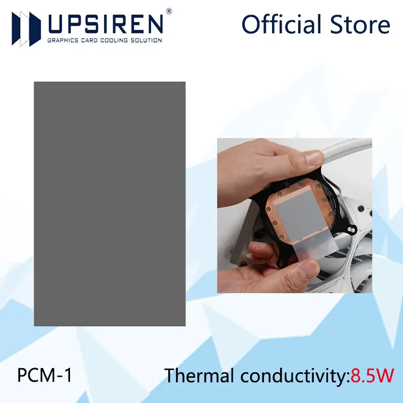

@gen2 hocam selam. PTM7950 alternatifi bir ürün buldum. Fikrinizi alayım dedim, çok az daha iyi gibi ondan.

@gen2 hocam selamlar. ptm7950 alternatifi bir ürün buldum. Fikrinizi alayım dedim, çok az daha iyi gibi ondan.
@gen2 hocam bakabilir misiniz?
